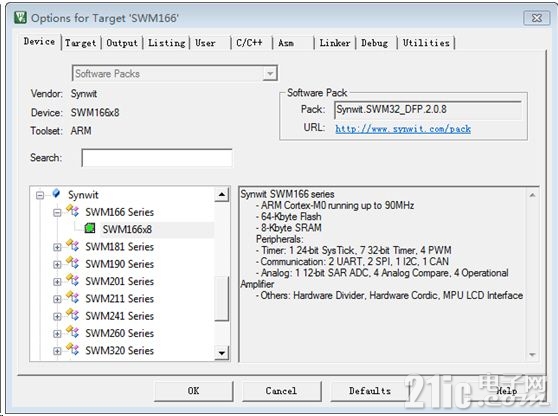

SWM166支持以KEIL或IAR进行开发,出于使用习惯这里选取KEIL为开发工具,其版本为V5.25.2.0。
此外,为了支持SWM166的使用,还需安装相应的芯片支持升级包。
在完成安装后,在芯片列表中就会见到SWM166系列的芯片,见图1所示。
图1 完成芯片添加

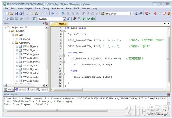

在打开例程后,其编辑界面如图2所示。
图2 编辑界面

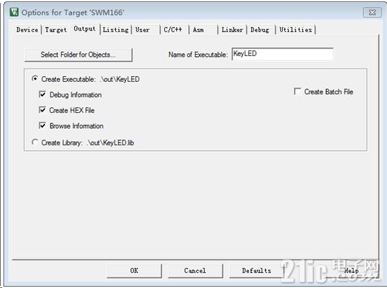

为编译后能生成目标文件,需按图3所示来进行勾选。
图3 生成目标文件
经编译处理,其结果如图4所示,说明可以顺利地生成目标文件。
图4完成编译

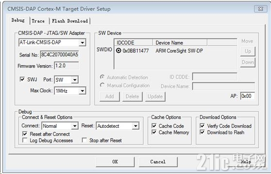

由于这次体验的SWM166开发板只相当于是一个带显示屏的最小系统,因此在开发板上并没有配置相应的调试工具或下载器,为此要解决程序下载的问题,就只好用手头的AT_LINK做一下尝试了。

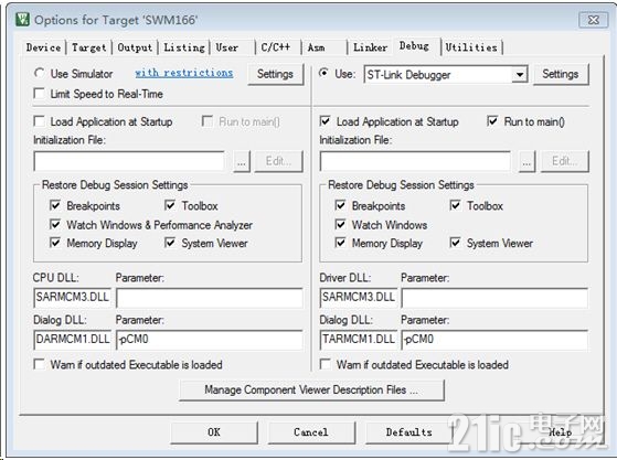

为此,对调试器的类型设置是按图5所示来设置。
图5 选取调试器

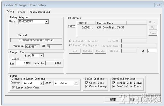

在连接调试器的情况下,其连接状态如图6所示,说明其连接状况是正常的。
图6 连接状态

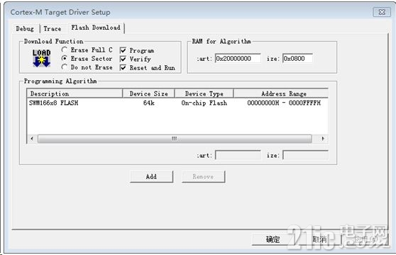

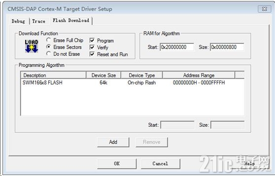

为进行下载处理,其烧录算法按图7来选取。
图7 选取烧录算法
在点击下载后,却遗憾地出现了不能加载FLASH下载算法及给烧录算法的RAM不足
的提示,见图8和图9所示。
莫非就只能用厂家指定的下载器:JlinkV8、JlinkV9、Uink、STlink及DAP-jinkPro!
不免有些让人郁闷。
图8 下载提示
图9 提示信息
