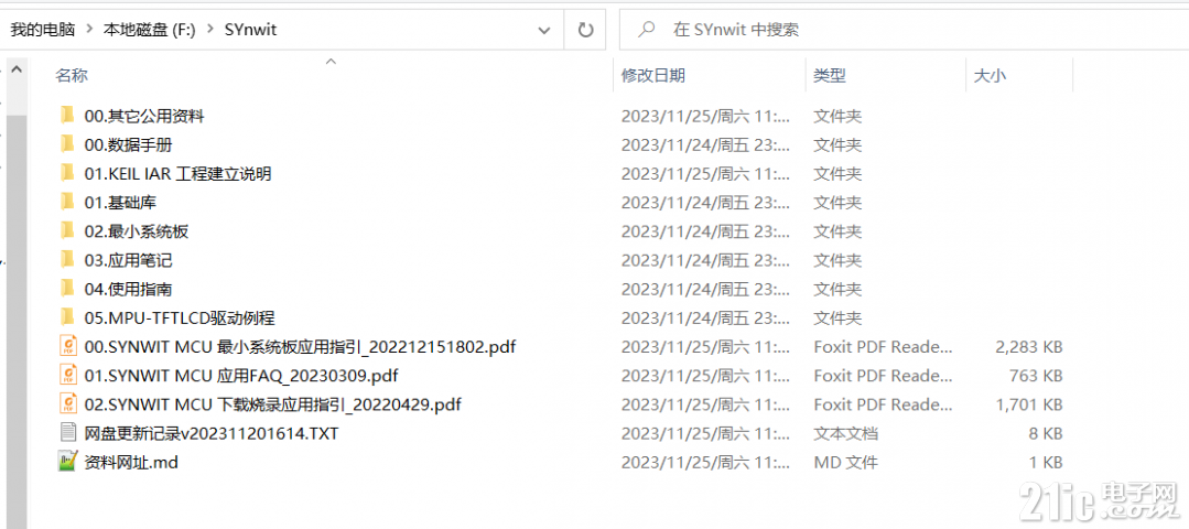

1.安装SWM166 pack支持包
参考路径:SYnwit\00.其它公用资料\02.KEIL工程下载算法库&器件支持包
官方建议在keil加载安装。

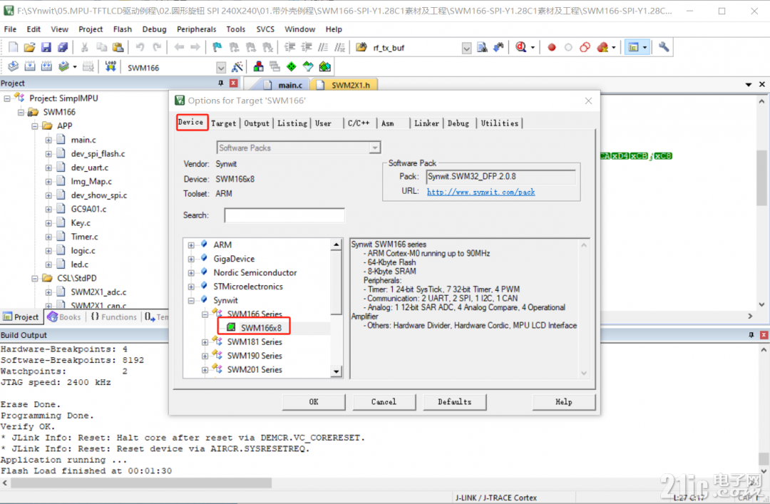

4.配置

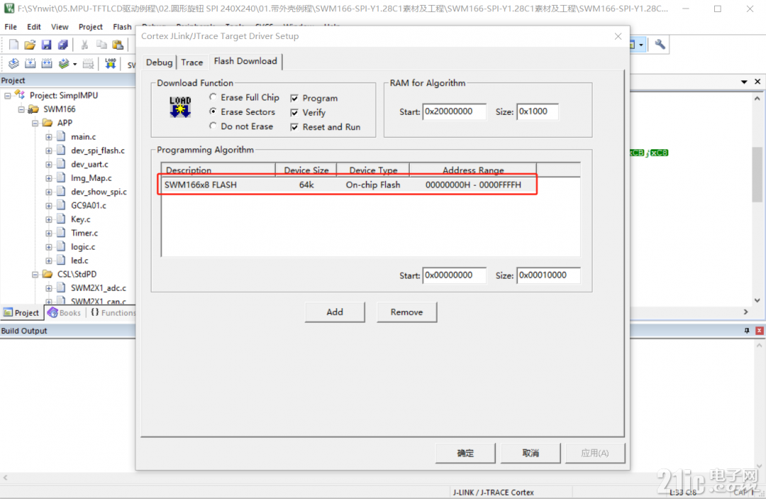

(2)配置调试工具.在Debug选型卡选J-LINK调试工具
算法库选SWM166X8 FLASH
(3)编译烧录
5.异常解决
如上安装配置,但在烧录时出现如下弹框
后来发现是有一个地方配置没配好。解决方法如下图所示:
在Utilities选项卡下更改编程工具为J-LINK,点击OK确定
点击下载烧录成成功。如下图
烧录后开发板可正常运行菜单切换功能。
