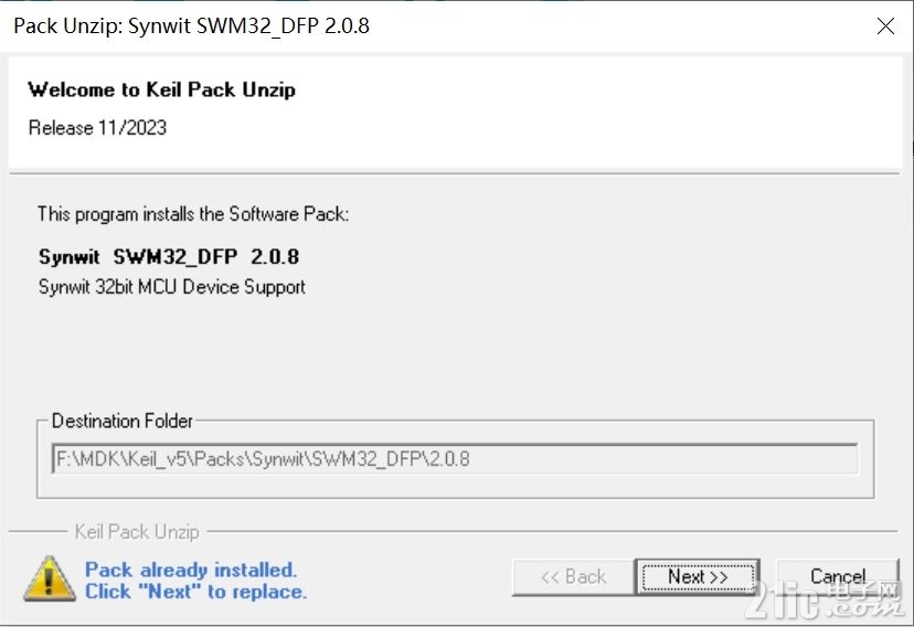

      pack支持包可以在华芯微特的百度云盘“01.SYNWIT技术应用资料”目录下的“00.其它公用资料”文件夹下获得。见如下附件:
Synwit.SWM32_DFP.2.0.8.rar (238.67 KB, 下载次数: 6)
      安装pack包,默认路径即可

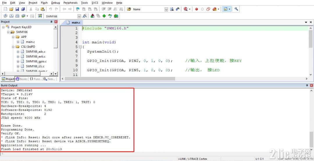

      将下载好后的SDK中基本库工程解压出来,打开“SWM166_Lib\GPIO\KeyLED”目录下的工程,直接编译ok。

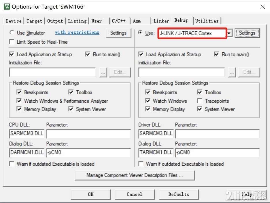

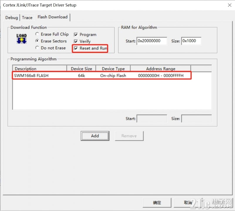

      按照如下的步骤,依次选择相应的选项,即可顺利将编译生成的hex文件烧写到SWM166-SPI-Y1.28C1开发板中。
       程序顺利下载到开发板中

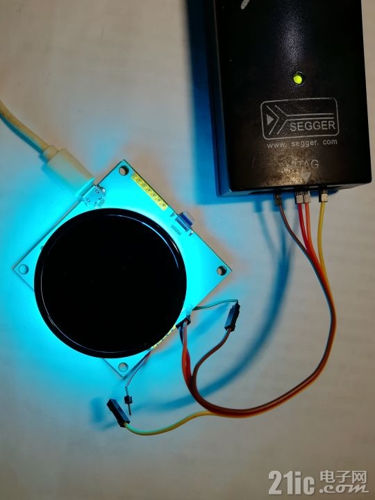

      该工程是按键控制LED,现象不是很明显,索性将“SWM166_Lib\Middleware\FreeRTOS”目录下的工程编译完成后,直接烧录到开发板中,呈现的灯光效果如下:
