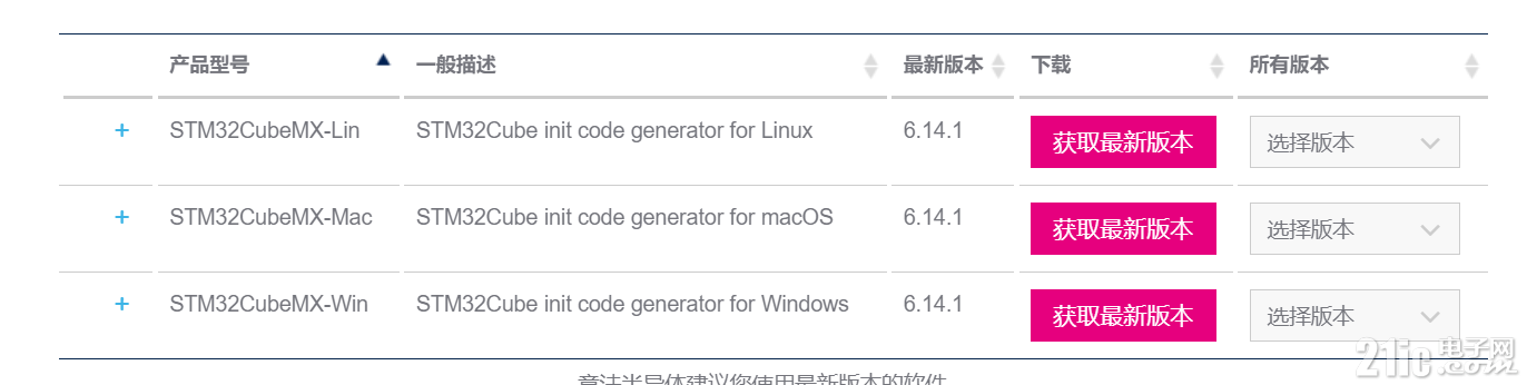

      STM32CubeMX是目前使用体验最好的代码初始化工具,不管是高端的H7还是低端的C0,在产品线上线之前都会先完成STM32CubeMX的支持,目前支持的最新版本如下:
374d5656db240aed977b99e61257b0f0
      大家可以自行选择下载,建议下载最新版本;

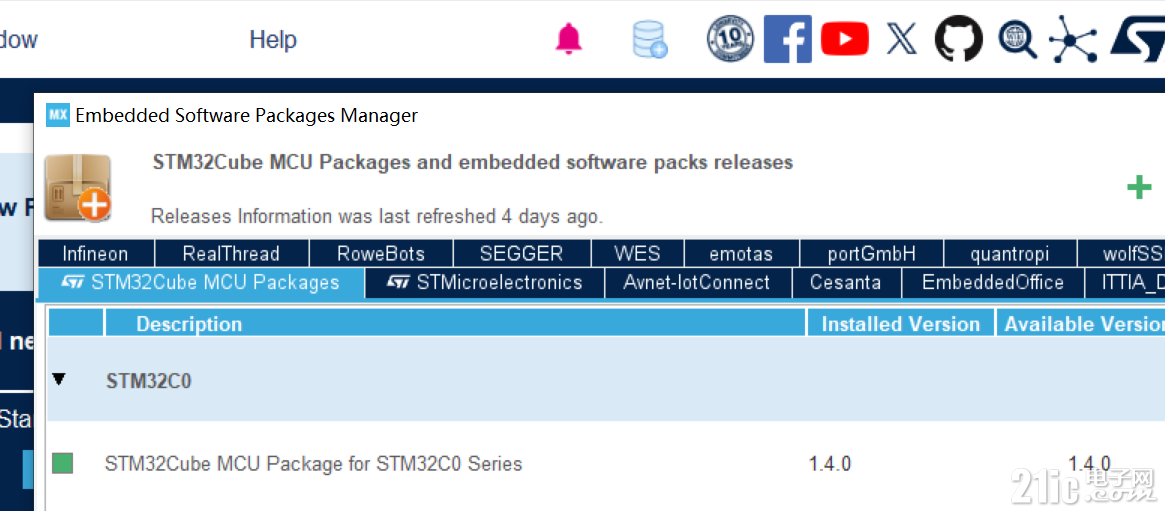

      在Help中打开固件库管理工具,C0系列的固件最新版本1.4.0;
      接下来我们基于开发板新建工程,搜索目标开发板:

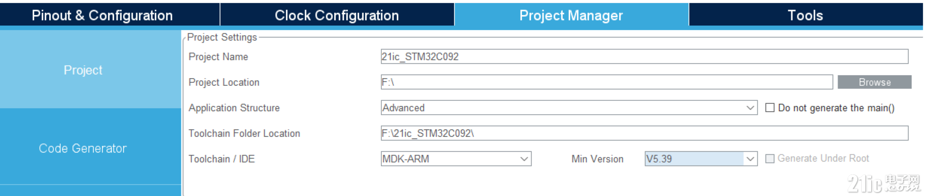

1、工程环境的配置
dc796c14d237a96e84175a1dfcddccf6
      主要是工程名字、工程路径、使用的IDE,我们用MDK就选择MDK。

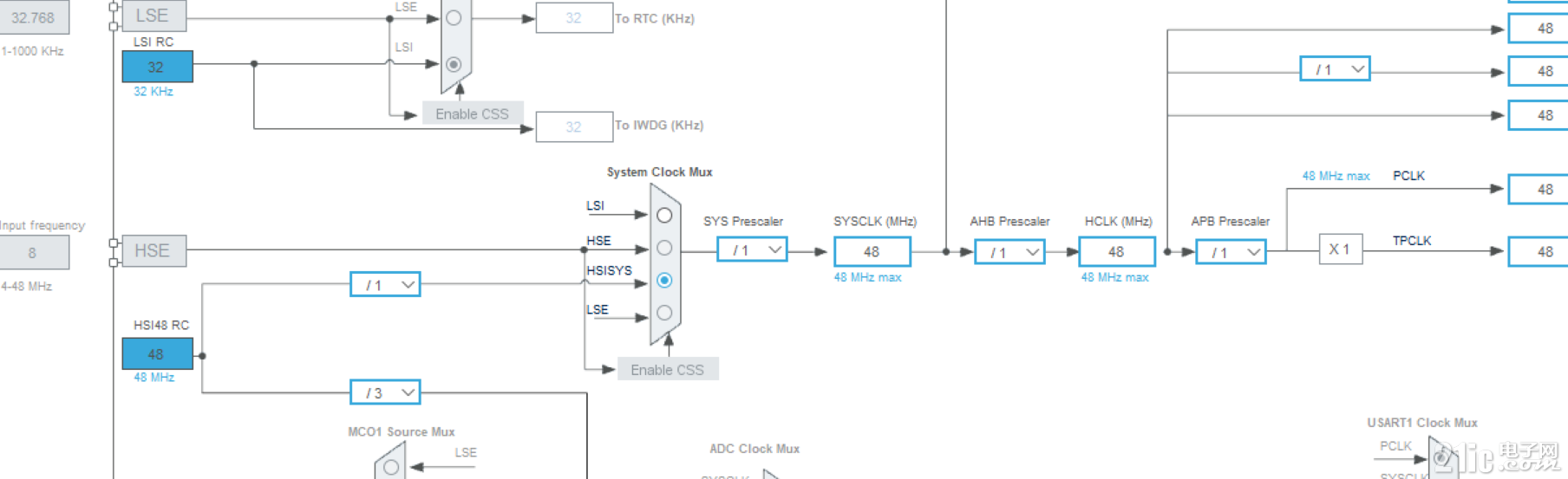

2、时钟配置
c385fc06910e586442bdc0b02e6dc4d0
      默认的时钟只有12M,最大支持48M,本系列属于低功耗入门系列时钟相对不高,不顾哦这里还是选择48M作为主频,目前使用的内部时钟源。

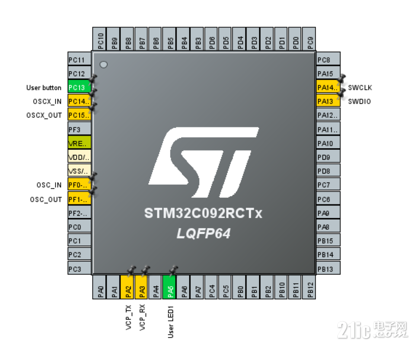

      我们在最开始生成的引脚图可以看到:
48e284c82de651c1429617552ebd6eab

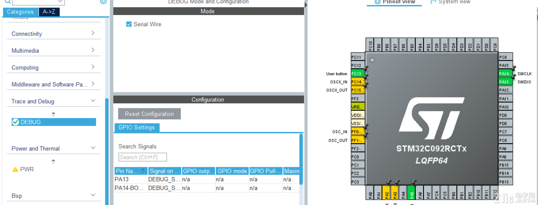

      说明这个功能还不正常,我们需要打开DEBUG:
c9d4876d6e829ec9542629bc207853f7

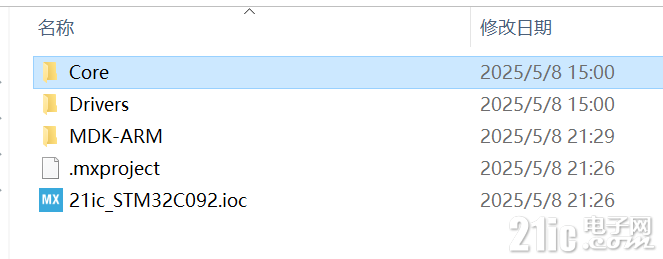

      然后生成初始化代码:
4dcbe3761452cff45d9597fddb93c035
      使用Keil打开并编译下载,然后看一下,板子的效果(注意下载程序后点击复位键运行):
