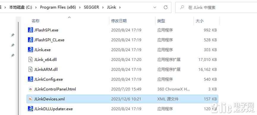

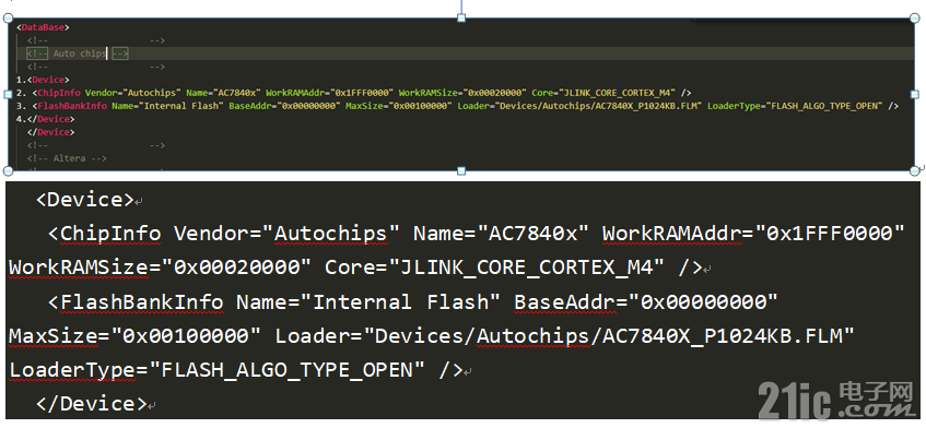

1.由于采用的是GCC+J-LINK方案,先要把杰发芯片型号及FLASH烧录算法加入至J-LINK
如上图操作,算法文件我也放在最下方附件里了

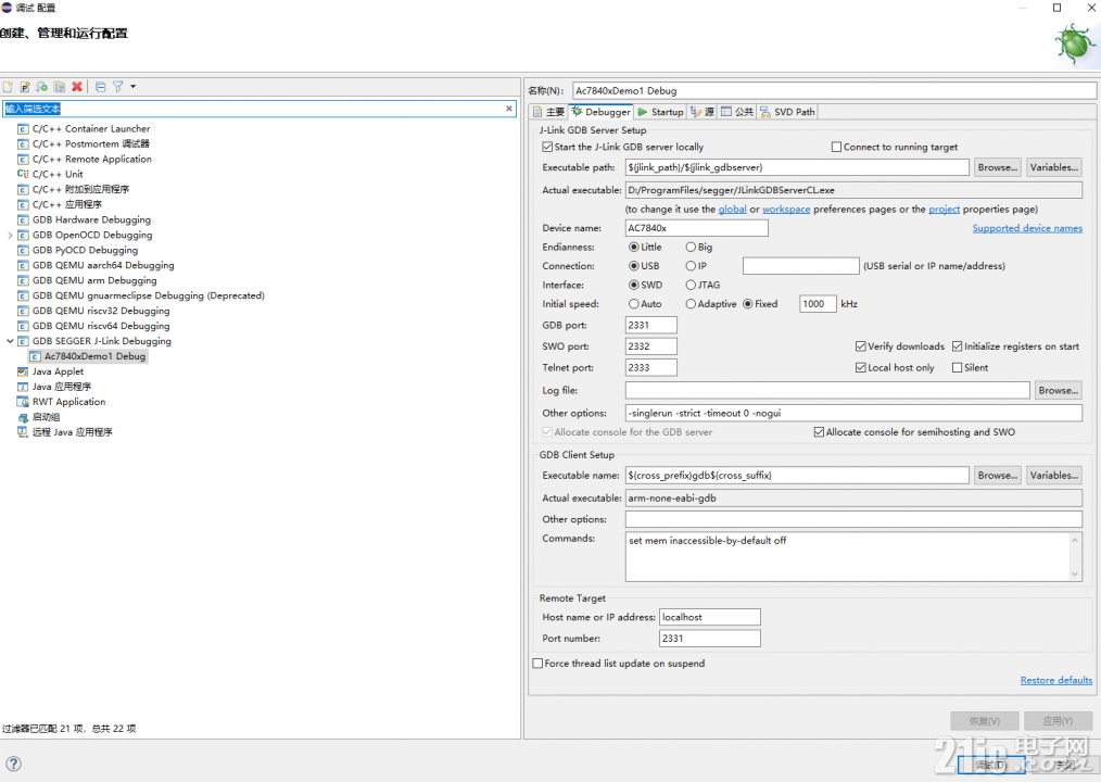

2。调试参数如下图配置:

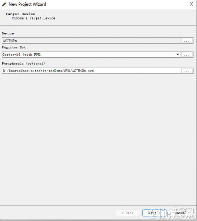

3。再给大家介绍一个segger家出的调试软件-Ozone v3.26c,比较nice

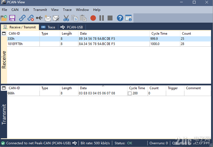

5。CAN协议栈简介:
CANIF.C里给将MCU的CAN数据进行抽象
static void LoadMessageExp(comMsg_s *pPar)//每帧CAN数据在发送前,进行数据加载,将所需发送的数据在此加载
   static uint8_t cnt=0;
   pPar->msg.data[0u] = cnt++;
   pPar->msg.data[1u] = 0x34;
   pPar->msg.data[2u] = 0x56;
   pPar->msg.data[3u] = 0x78;
   pPar->msg.data[4u] = 0x9a;
   pPar->msg.data[5u] = 0xbc;
   pPar->msg.data[6u] = 0xde;
   pPar->msg.data[7u] = 0xf5;
void CanTx_Init(void)
   MsgExp1.sendType = CYCLED_FRAME;----》设置为周期发送帧
   MsgExp1.sendDis = 0u;
   MsgExp1.stamp = -1000u+0u;
   MsgExp1.period = 1000u;-------------》发送周期为1秒
   MsgExp1.msg.id = 0x330u;------------》帧ID
   MsgExp1.msg.length = 8u;
   MsgExp1.preDealFunc = LoadMessageExp;-->发送数据加载函数
   (void)CanCom_MsgAdd(&MsgExp1);---------》将本帧加入发送队列
   MsgExp2.sendType = CYCLED_FRAME;
   MsgExp2.sendDis = 0u;
   MsgExp2.stamp = -1000u+500u;
   MsgExp2.period = 1000u;
   MsgExp2.msg.id = 0x181EFF78u|CAN_EXTENDED_FRAME_MASK;///扩散帧实例
   MsgExp2.msg.length = 8u;
   MsgExp2.preDealFunc = LoadMessageExp;
   (void)CanCom_MsgAdd(&MsgExp2);

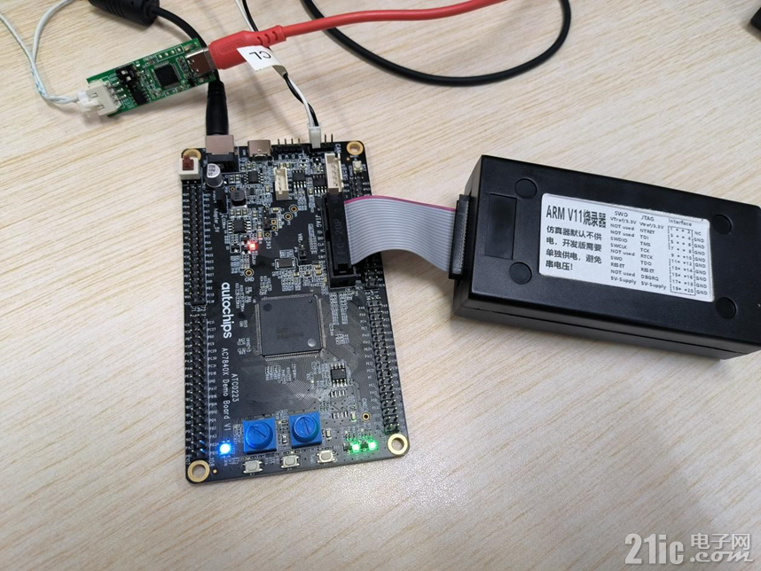

6。好了,将程序烧录进开发板:
祝大家玩的愉快!!!
