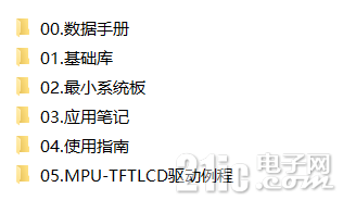

首先下载官方提供的资料包:

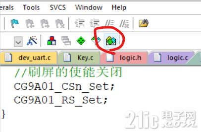

下载支持包后,打开keil软件,这里补充下keil需要安装支持arm的版本,即Keil for Arm,以支持Arm内核芯片的开发。

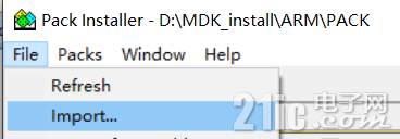

点击pack install
选择File   import ,导入支持包
选择我们下载好的支持包即可导入
