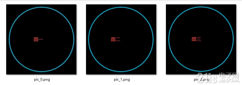

     这块带有磨具的小圆屏,同时可以使用LED和编码器,对于做一些有显示界面的交互应用特别有优势,这次就尝试下UI应用的开发流程。
     首先准备几副图片,分辨率可以是240*240的像素,但屏幕其实不会显示出完整的像素内容。但是芯片也没有对原型数据的特别优化,所以直接刷新240*240大小的图片即可。测试为主,这里就简单用了3张图片,附上了不同的标记。
    这样就可以清楚的分辨出程序有没有正确的从FLASH读取到想要显示的图片。

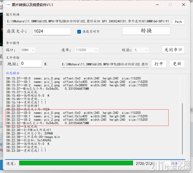

    厂家的工具也十分方便,可以自动生成开发所需要的烧录文件和图片地址信息,也就是image_map信息。
   以上就是使用过程,首先选择图片路径,最好是给图片按顺序命名。然后选择转换即可。
  之后进行的操作是烧录。串口波特率可以结合单片机工程里的配置和上位机匹配即可。然后选择要烧录的bin文件,就是上一步操作生成的文件。等待更新flash完成即可。这里要注意的是,flash只是按照图片信息更新了部分地址。比如我这用了三张图片,但原先的例程烧录了更多的图片数据,所以在程序里显示图片时要注意自己需要显示的图片地址信息。
