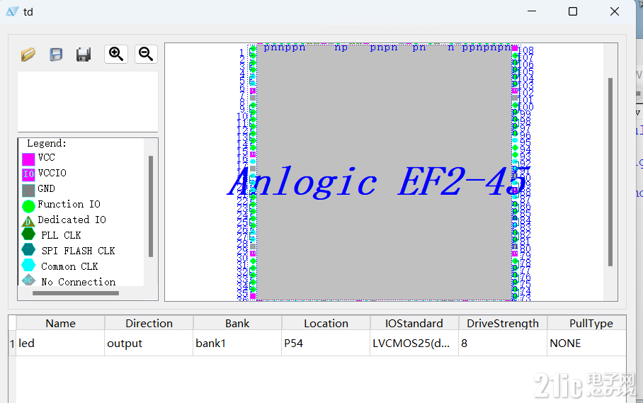

安路FPGA点亮一个led使用Patato pie V3.0开发板点亮一个led
软件TangDynasty(TD)
代码如下:
module led(output led);
assign                led  =1'b0;
endmodule
点击绿色按钮进行综合
Tools→ioconstraint绑定io
保存为.adc文件
set_pin_assignment        { led }        { LOCATION = P54; }  //P52,P54,P57,P58
再综合(编译)就可以得到.bit文件
ADD添加.bit文件→Run,可以选择JTAG仿真也可以PROGRAM FLASH固化程序.
