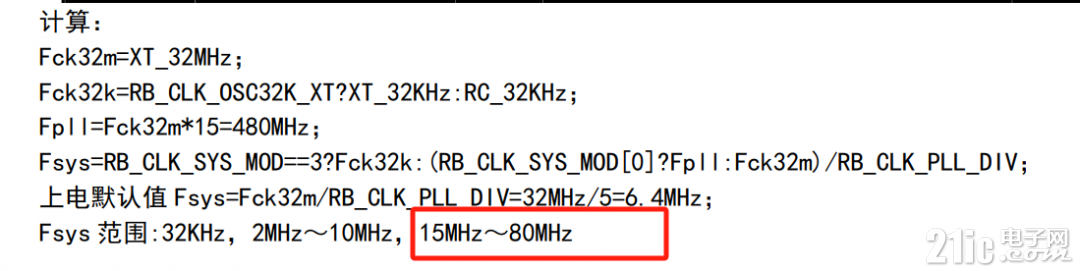

我看手册介绍是多档主频,但是这个主频最高是多少呢?
2539752622 发表于 2024-3-4 10:18 | 显示全部楼层
CH59x系列主频最高为80M,一般例程如蓝牙例程跑的主频是60M。
我喜欢打游戏 发表于 2024-3-4 17:22 | 显示全部楼层
为啥蓝牙只能跑60M。不能跑满吗
