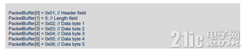

• Data 可以接受任何值,其长度由 length 字段决定。用户定义一个内存缓冲区,以便设置 heade 字段、length 字段,以及 data 据字段,如下所示:
如果启用了加密,则只对 data 字段进行加密。其他字段(包括 header 字段和 length 段)不加密。
