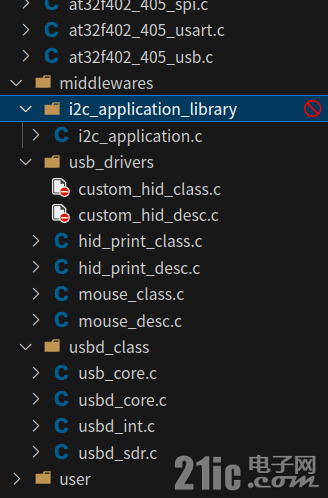

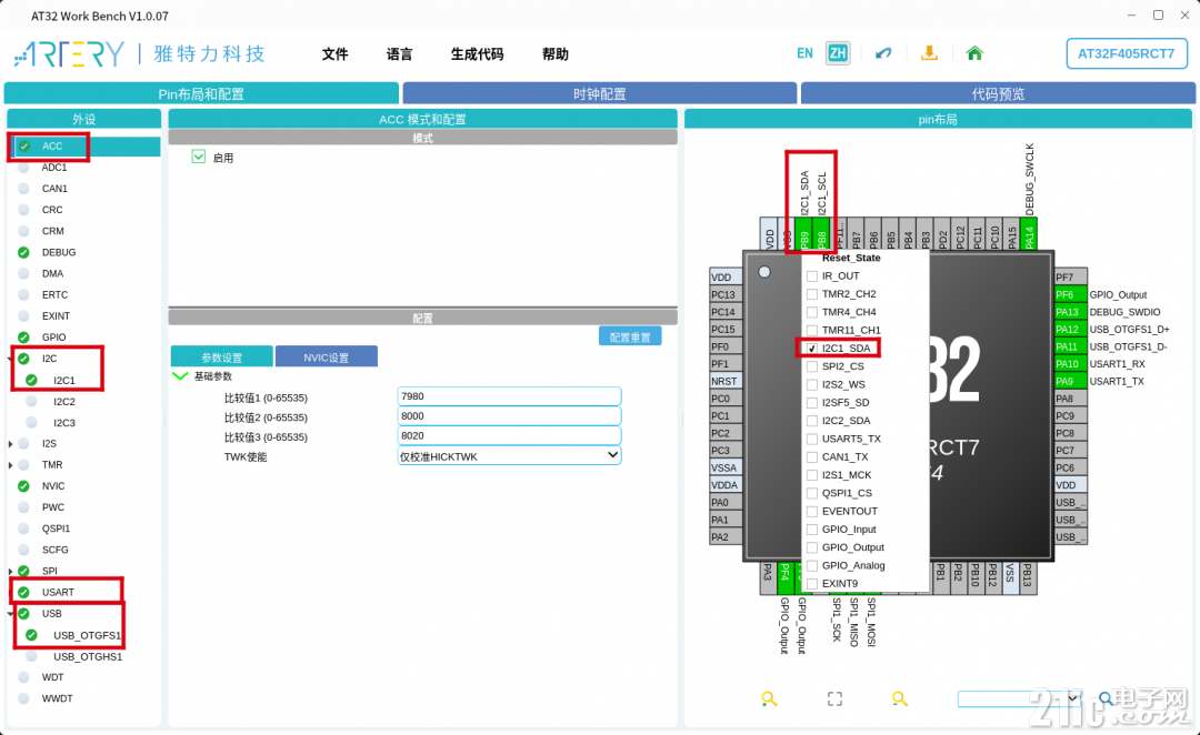

1. 创建 workbench 工程
基于VSCODE和EIDE在linux等跨平台上开发的操作详见上一篇帖子:
【AT-START-F405测评】A1.workbench + ATIDE / 纯VSOCDE+EIDE 开发环境搭建 点灯
- 在上一篇的帖子的基础上增加 USB 驱动、ACC 驱动、IIC驱动、USART驱动
    - 其中IIC驱动需要将引脚重映射
2. 按照上一篇帖子的方法,倒入工程到EIDE环境中。
    - 加入工程所需的库文件、USB驱动库、开发板驱动文件
    - 加入EIDE倒入时缺失的.s文件
