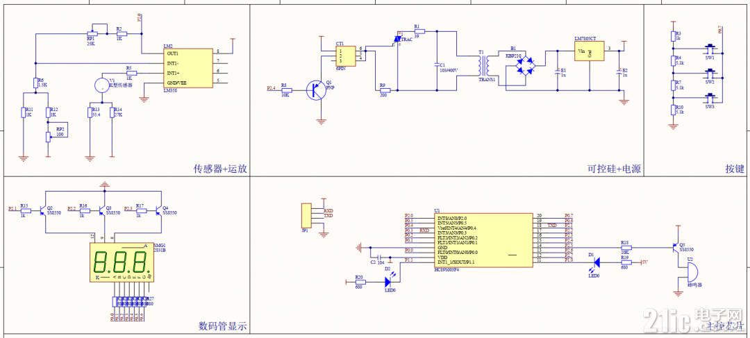

三、系统原理图
该系统主要由HC89S003F4作为主控芯片,HC89S003F4 是一颗采用高速低功耗 CMOS 工艺设计开发的增强型 8 位单片机,内部有 16K Bytes FLASH 程序存储器,256 Bytes IRAM 和 256 Bytes XRAM,最多 18 个双向 I/O口,1 个外设功能引脚全映射模块 PTM,5 个 16 位定时器/计数器,3 组 12 位带死区控制互补 PWM,1 个 8 位 PWM,2 个 UART,1 个 SPI,16 个外部中断,11+2 路 12 位 ADC,四种系统工作模式(正常、低频、掉电和空闲)和 16个中断源。通过该芯片自带的12位ADC可以将K型热电偶当前电压状态下代表的温度读取出来;芯片IO口P2.4通过发送PWM波来控制三极管的导通,从而控制可控硅的导通;系统有三个按键用于设定温度参数等;3位数码管显示当前状态下管热熔机金属探头的实际温度。

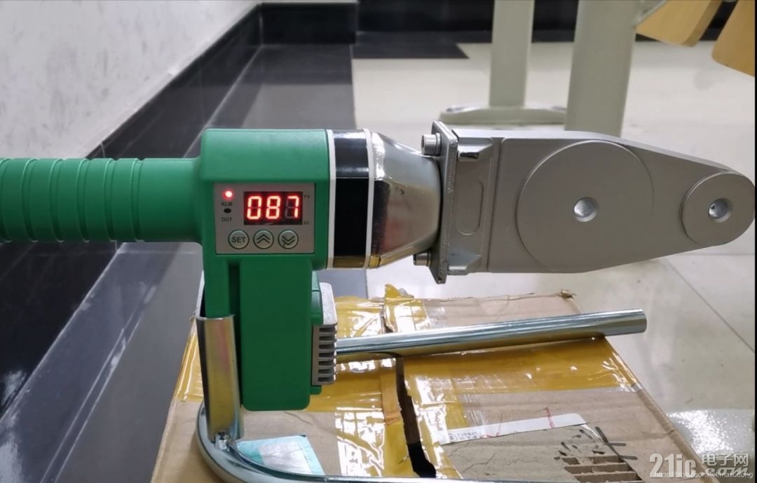

四、管热熔机成品,可以正常使用
