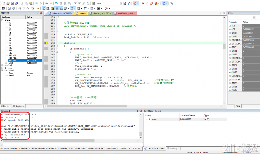

ateganyl 发表于 2024-12-8 16:04 | 显示全部楼层
J-Link可以仿真CW芯片吗,为什么我一直找不到device呢
pssyx 发表于 2024-12-9 09:40 | 显示全部楼层
当然能仿真CW32 MCU,请参考附图。请检查SWD接线,MCU电源等硬件。

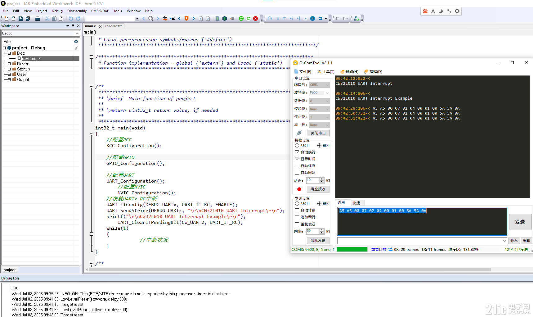

xydrj 发表于 2025-7-1 23:17 | 显示全部楼层
StandardPeripheralLib_V1.0.5.zip中的UART例程用IAR打开仿真时,死在UART_SendString这个函数中,而用StandardPeripheralLib_V1.0.4.zip中的UART例程,运行正常。
pssyx 发表于 2025-7-2 09:49 | 显示全部楼层
StandardPeripheralLib_V1.0.5.zip中的UART例程用IAR打开仿真时,死在UART_SendString这个函数中,而用Stan ...
我测试了CW32L010 libv1.05中的UART例程,并未发现UART_SendString()导致死机,请确认。
