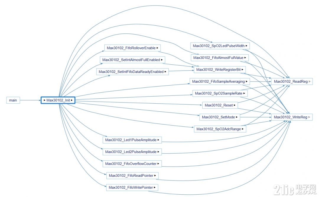

2.2 MAX30102初始化与配置
在初始化过程中,我们需要重置传感器并配置寄存器以设置测量模式和参数。以下是初始化过程中的关键代码:
初始化代码解析

*   Max30102\_Reset:重置传感器,确保所有寄存器处于初始状态。
*   Max30102\_SetMode: 设置传感器为SpO2测量模式。
*   Max30102\_Led1PulseAmplitude:配置红光LED的电流强度。
程序调用关系图:

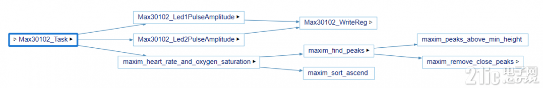

  66.     }
  67. }
函数调用关系图:
