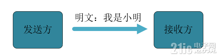

      那么,这个对称加密算法又是个什么玩意儿呢?它跟其他的像MD5SHA这样的哈希摘要算法有什么不同?其实,对称加密算法不同于信息摘要,是真正意义上的加密算法。我们可以看看下面这个例子:
      假设有一个发送方在向接收方发送消息。如果没有任何加密算法,接收方发送的是一个明文消息:“我是小明”。
      如果消息被中间人截获,即使中间人无法篡改消息,也可以看到消息的内容,从而暴露了通信双方的私密。因此,我们不再直接传送明文,而改用对称加密的方式传输密文,就像下面这样。

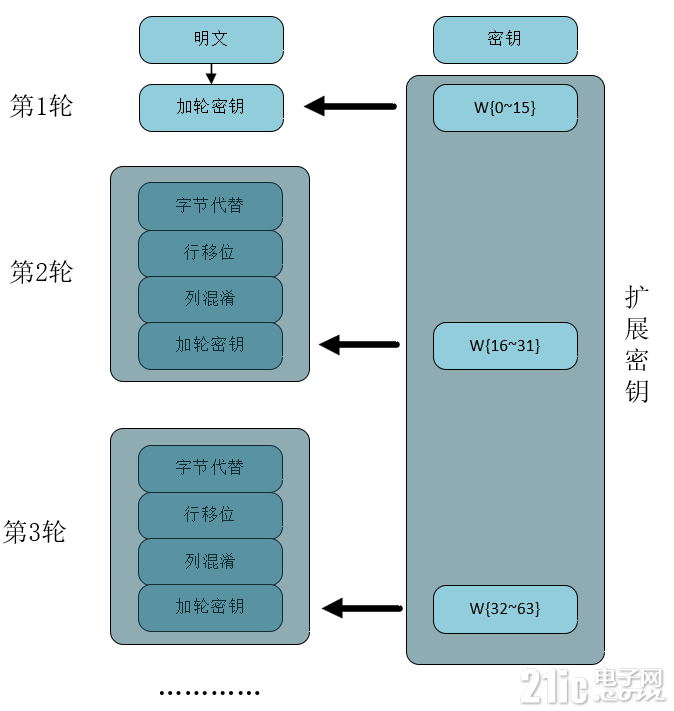

      我们前面已经对AES的总体加密流程进行了一个简单介绍,那么AES加密器里究竟有什么玩意儿?如何利用密钥把这些明文块加密成密文块?其实,这个加密器里面无非是对明文进行了一系列的运算,我们可以看看下面这张图:
    接下来,我们着重分析这张图,首先我们要了解,AES加密不是一次性把明文变成密文,而是先后经过多轮加密,具体分成多少轮呢?
·  初始轮(Initial Round) 1次
·  普通轮(Rounds) n次
·  最终轮(Final Round) 1次
    前面我们提到,AESKEY支持3中长度:AES128AES192AES256key的长度决定了AES加密的轮数。具体,我们可看看下面这张表格。

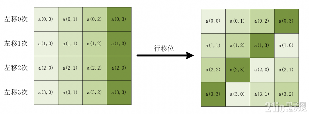

2、行移位
    这一步很简单,就像上图:
· 第一行不变
· 第二行循环左移1个字节
· 第三行循环左移2个字节
· 第四行循环左移3个字节

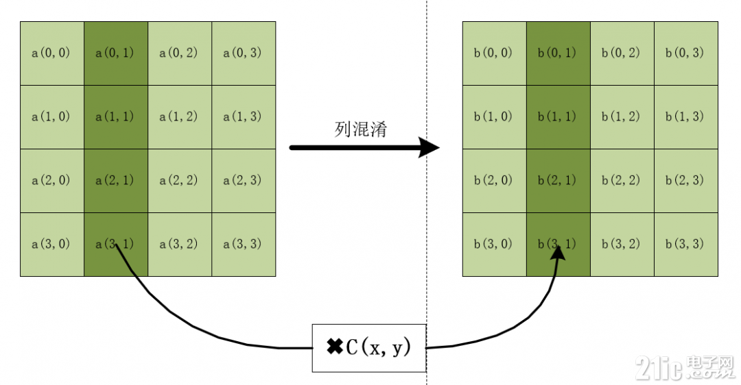

3、列混淆
      这一步,输入数组的每一列要和一个名为修补矩阵的二维常量数组做矩阵相乘,得到对应的输出列。

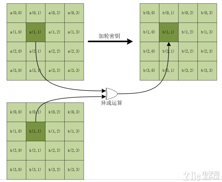

4、加轮密钥
      这一步是唯一一步利用到密钥的一步,128 bit的密钥也同样被排列成4✖4的矩阵。
      让输入数组的每一个字节a[i,j]与密钥对应位置的字节k[i,j]异或一次 ,就生成了输出值b[i,j]
      需要补充的一点是,加密的每一轮所用到的密钥并不是相同的。这里涉及到一个概念:扩展密钥
扩展密钥
      AES源代码中用长度4✖4✖(10+1)字节的数组W来存储所有轮的密钥。W{0-15}的值等于原始密钥的值,用于为初始轮做处理。
      后续每一个元素W都是由W[i-4]W[i-1]计算得到,直到所有元素都赋值完成。
      W数组当中,W{0-15}用于初始轮的处理,W{16-31}用于第1轮的处理......直到W{160-175}用于最终轮(第10轮)的处理。

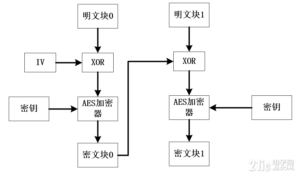

2CBC模式
    CBC模式引入了一个新的概念:初始向量IV
    IV是个什么玩意儿呢?这玩意儿的目的就是为了防止同样的明文块始终加密成相同的密文块。
    从图中可以看出,CBC模式在每一个明文块加密前都会让明文块和一个值先做异或操作。IV作为初始化变量,参与第一个明文块的异或运算,后续的每一个明文块和它前一个明文块所加密出的密文块做异或操作。
    这样一来,即使是相同的明文块,加密出来的密文块都是不一样的。
