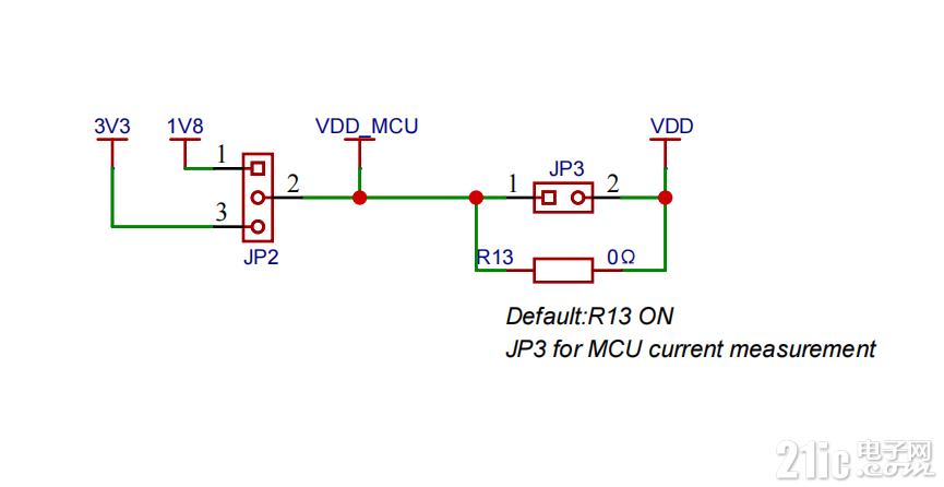

为了方便测量电流,开发板上也是需要改造一下。原理图上标示:
所以把R13焊开,半焊在焊盘上,下次还可以用。在JP3上焊上排针,用杜邦线连出来测试电流。

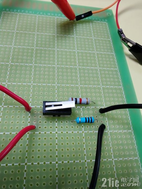

软件和硬件都准备好了,再焊一个方便测电流的接线。万用表的电流档总是不怎么准,准备用10R1K电阻来取样,10R取样mA级的电流,1K取样uA级的电流,然后用万用表的200mV电压档来测。
I是电压进,O是电压出,接到开关板JP3的针脚上。然后用万用表的电压档来测量压差。用压差除以电阻就得到电流了。焊好后就是这个样子。
上面两根线接开发板,下面两根线接表笔。

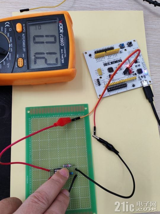

直接运行deepsleep_usart1例程测得电流:
deepsleep状态下,板上两个用户灯亮起,电流达到530uA.
deepsleep状态下,板上一个用户灯亮起,电流达到270uA. 看来点亮LED还是消耗了很大MCU的管脚电流。

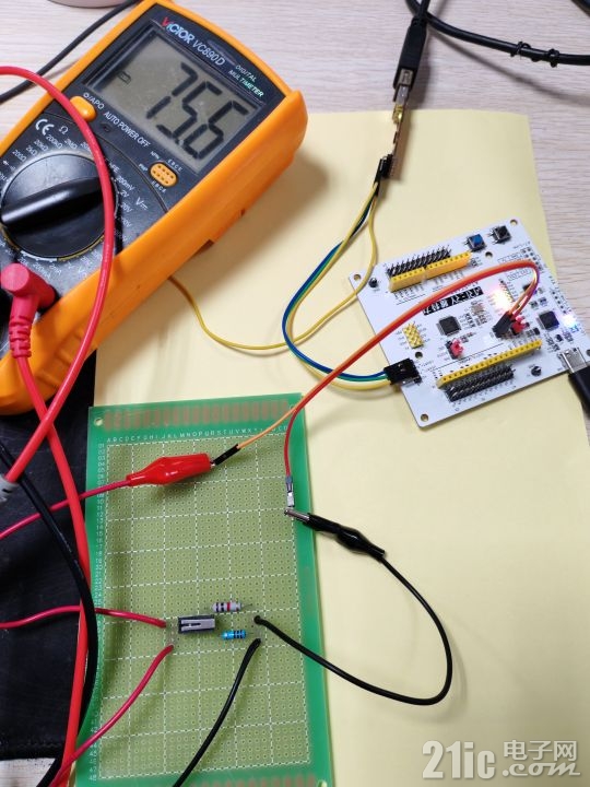

为了测量一下运行模式下的电流,把运行延时调整到3秒。
这样测得运行状态的电流为7.56mA.

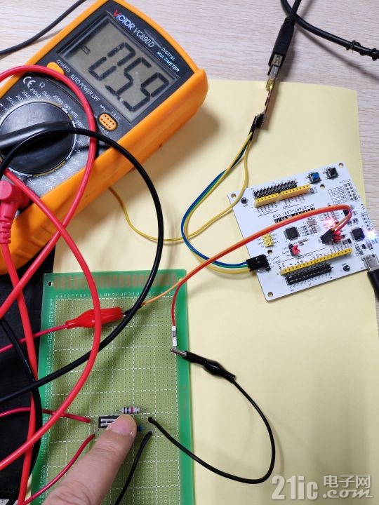

        测得Deepsleet状态电流5.9uA.这时是1K电阻取样,并且连接了USB-UART小板。
取掉USB-UART小板,电流小涨到9uA.

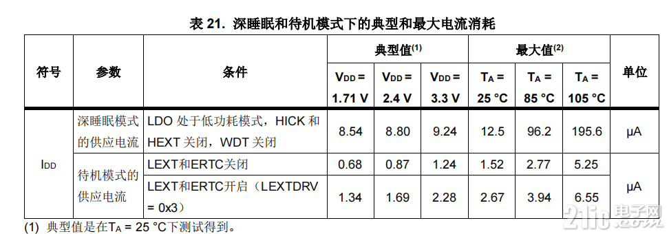

对比一下规格书。
实测6.7mA, 例程中在进入Deepsleep前,是切换到了HICK.只打开了一个UART1外设用于唤醒。与规格书中的6.57mA相差不大。
实测9uA, 与规格书中的9.24uA也相近。

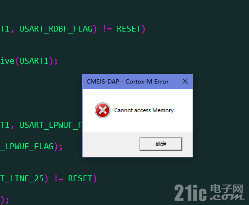

另外,测试时发现,如果芯片进入了Deepsleep模式,就与SWD调试接口不能通讯了。再下载时就会出错。
因此,在下载固件前,要清楚能让芯片退出Deepsleep,回到运行状态才能再次下载程序。差一点芯片救不回来了。
