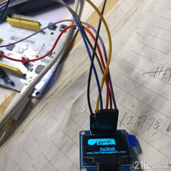

[AT32L021] 【AT-START-L021测评】OLED的驱动
 楼主| 比神乐 发表于 2024-11-26 21:49 | 显示全部楼层 |阅读模式
代码:

效果图:
