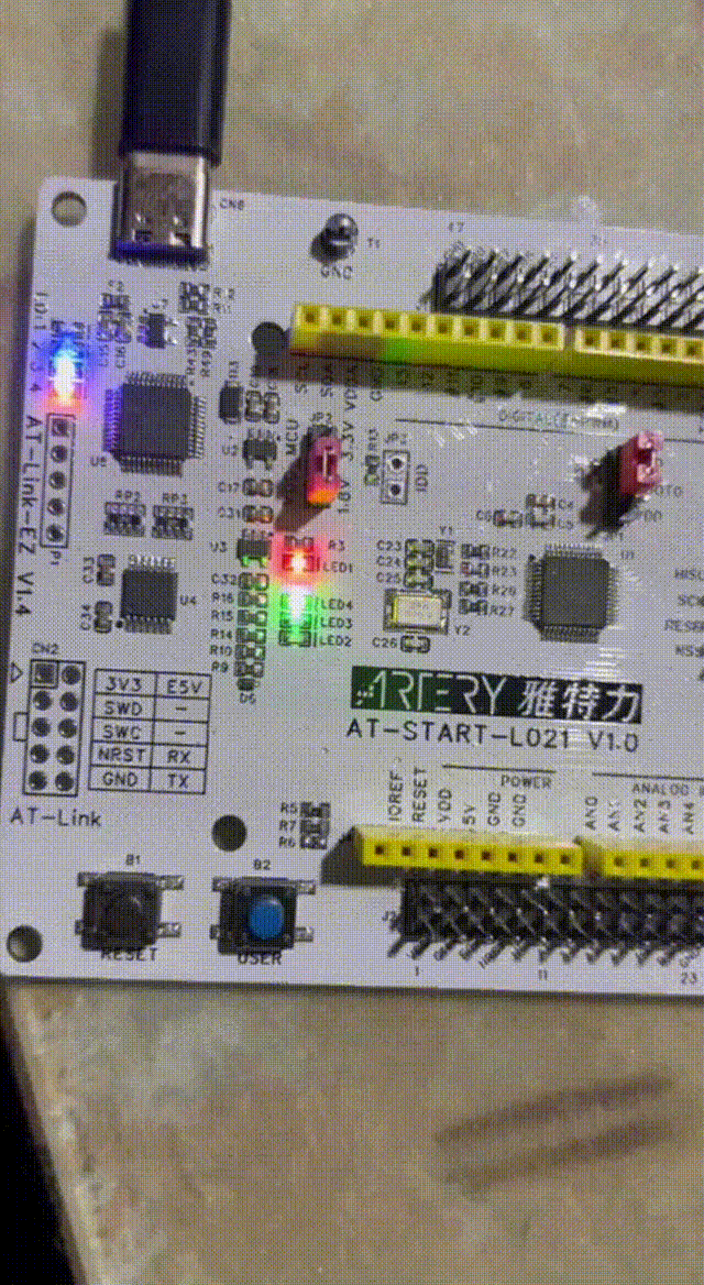

AT-START-L021开发板是一款基于AT32L021微控制器的开发板,它具有丰富的外设接口和强大的功能。
下面开始点灯LED是一个基础的测试项目,在验证开发板的基本功能和GPIO(通用输入输出)口的控制能力。
以下是对AT-START-L021开发板点灯LED的详细步骤:
一、认识硬件与软件
使用Type-C数据线,连接开发板和电脑进行供电及调试,Type-C数据线,用于连接开发板和电脑进行供电及调试,通常开发板上已预装LED灯,无需额外准备。

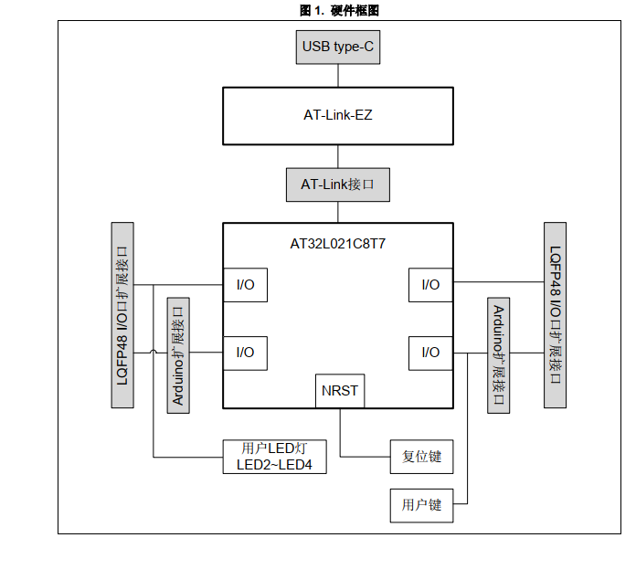

了解架构:
了解布局:
原理图:
与MCU连接原理图及端口:
二、软件资料

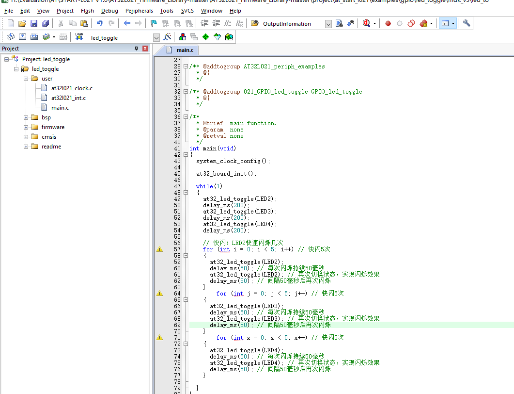

使用Keil开发Cortex-M0+内核的编程软件,下载并安装AT32L021的固件库,以便在编程时使用相关的GPIO控制函数。

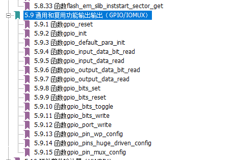

了解GPIO寄存器:
表:
三、点灯LED步骤
编写控制LED灯闪烁的代码。可以使用以下代码来控制LED2、LED3和LED4按顺序闪烁。
