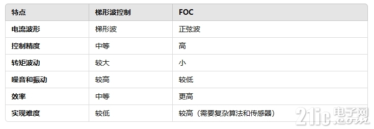

FOC 与传统 BLDC 梯形波控制的区别
BLDC 电机是一种高效且可靠的电机,传统上采用梯形波控制,但在需要高性能应用(如电动车、四轴飞行器、机器人)中,FOC 逐渐成为主流控制方法。虽然实现 FOC 的复杂度较高(需要精确的位置反馈和实时计算能力),但其带来的高效性、平稳性和动态性能提升,使其成为许多高端应用中的优选方案。
