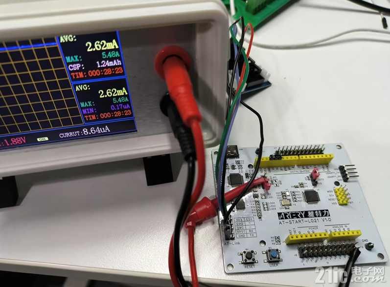

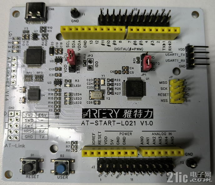

雅特力的AT-START-L021开发板拿到手是这样的,打算测试一下这MCU的低功耗是否和手册描述的一样

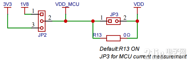

板子上供电有两种电压,分别是1.8V和3.3V,通过排针JP2选择
测试时把功耗分析仪接到JP2的2号脚就可以了

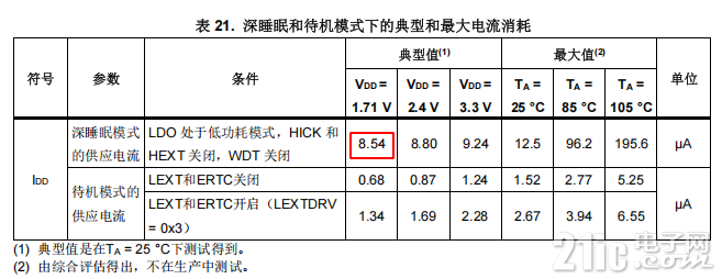

根据MCU AT32L021手册描述,在1.71V的时候功耗能达到8.54uA,就选择1.8V来测试

该例程实测进入低功耗时的功耗如图,电流是258uA,远远大于手册中描述的8.54uA

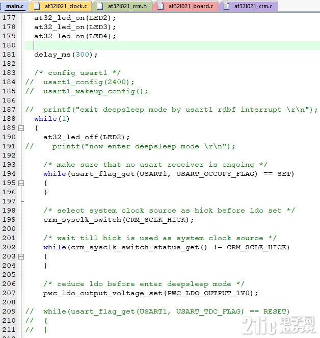

3、修改官方例程
在进入深度睡眠模式之前,把GPIO配置为模拟输入可以最省电,这里我直接把GPIO和串口配置的代码都屏蔽了
重新烧录,1.8V供电测试,测试功耗已经和手册描述的8.54uA十分接近
