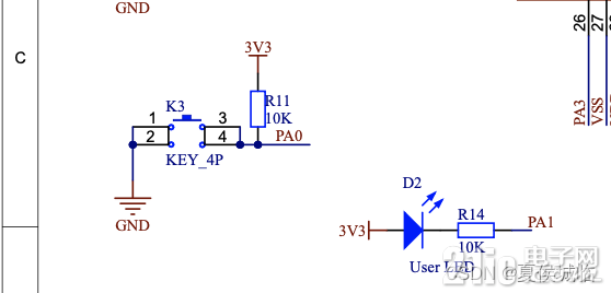

原理图可知,用户按键连接PA0
常态高电平,按下后低电平,设置双边触发,中断触发读取值为0可知按下,中断触发读取值为1可知松开。

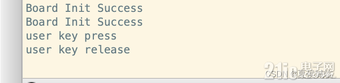

实验现象
按下打印press,松开打印release。
