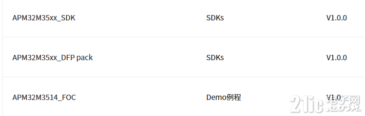

针对这个评估板FOC的资料,官网没有提供直接的下载链接,需要填表才能获取
DFP与SDK是可以直接下载的
参照FOC的Application Note可以开始自己的设计
