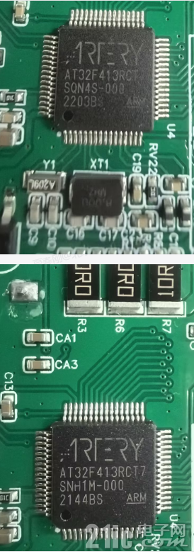

9607467d381d596f28.png 4331467d38356ad0dd.png 上面单片机正常,下面的才会有此问题。是会有假货? 8136867d383a479e78.png

muyichuan2012 发表于 2025-3-14 19:07 | 显示全部楼层
多买几片再试试?看是不是买到了不良品

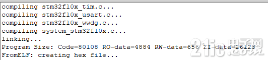

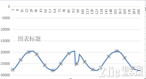

6278967d417304d2ed.png 将程序大小减到这种程度就是正常的。影响到了也不像是内存~AD通过dma采集到的数据变了,可能是内存也可能是AD采集。但是通过减少代码量后又正常。
闪烁阴影 发表于 2025-3-17 10:00 | 显示全部楼层
程序减小后正常,应该就是内存选择到代码区了,往后选一页应该就可以
