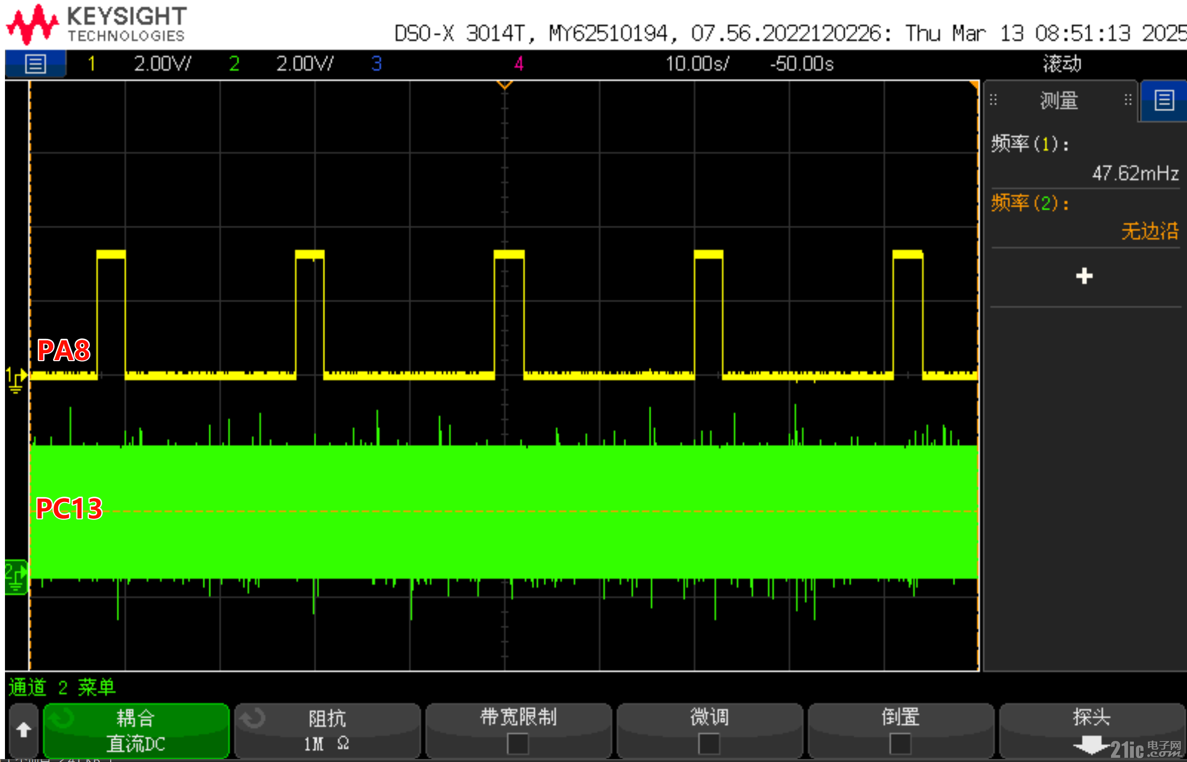

分析1:确认RTC的时钟源LSE低温下是否正常
测试方法:编写程序RTC闹钟每隔20秒唤醒一次STOP低功耗。PA8高电平表示运行,PC13输出LSE64分频时钟观察。
测试结果:-40度环境下测试2PCS芯片,低温RTC正常唤醒,LSE/64波形正常:512HZ。证明LSE时钟正常,RTC唤醒功能也正常。

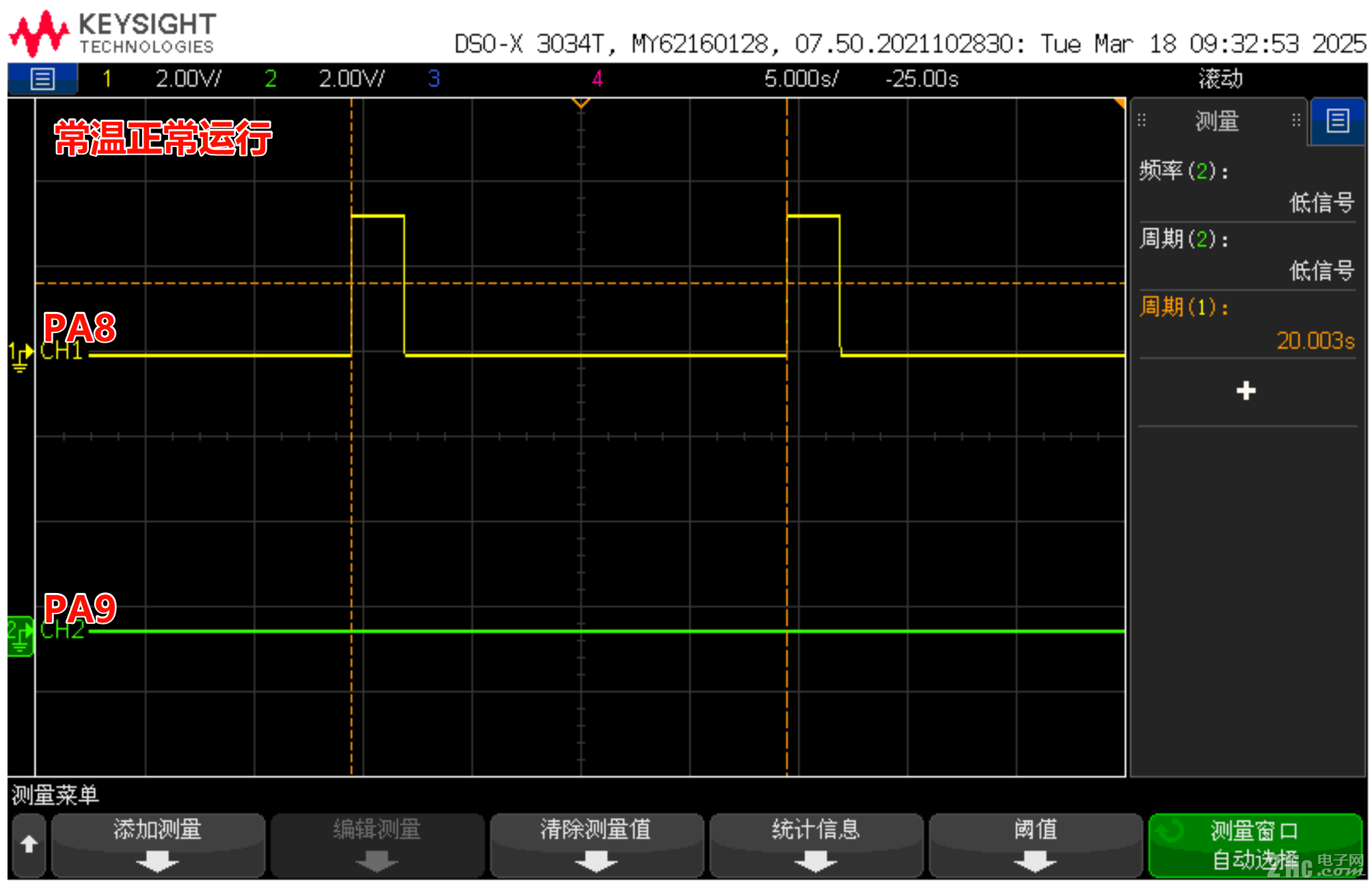

分析2:RTC唤醒加看门狗测试
测试方法:RTC闹钟每隔20秒唤醒一次STOP低功耗。PA8高电平表示运行,低电平表示进入STOP。独立看门狗设定最大看门时间26s(是最大时间窗口,与客户设置相同)PA9高电平表示看门狗复位重启。
测试结果:常温RTC可正常唤醒,-40度低温出现看门狗复位,复现客户所述问题。

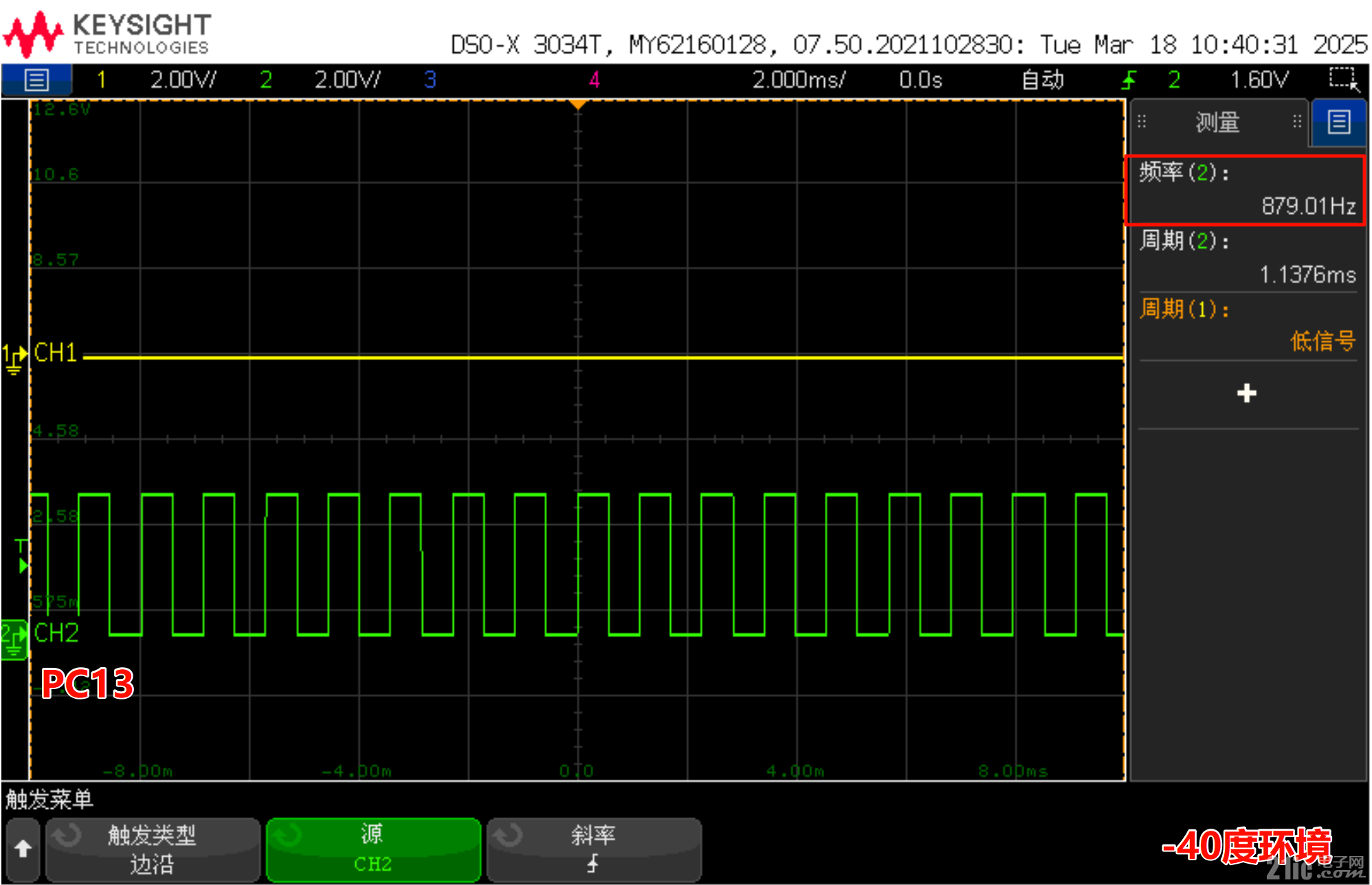

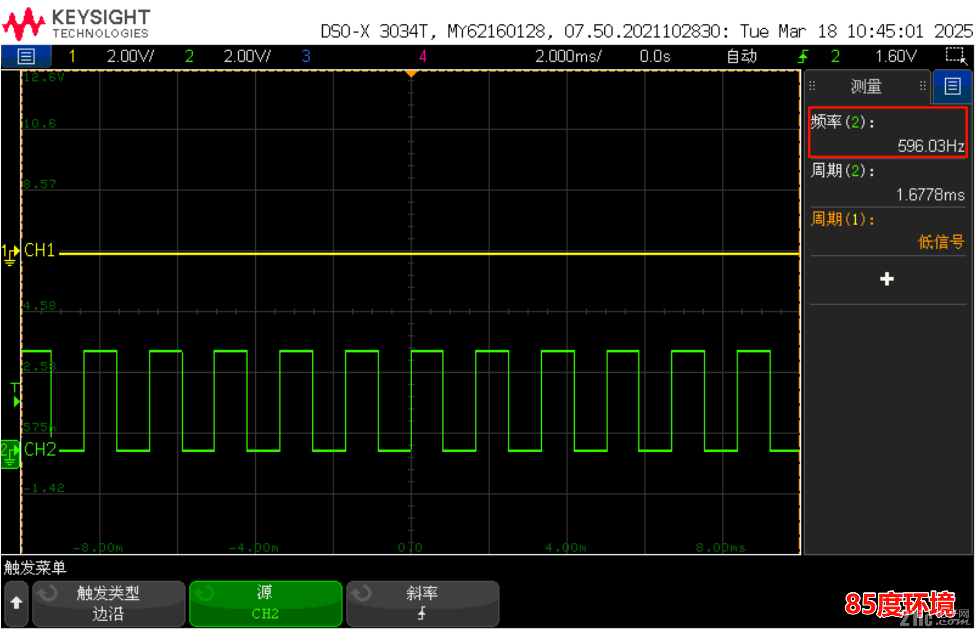

分析3:观察看门狗时钟源LSI频率是否正常
测试方法:看门狗是使用LSI作为时钟源的,故编写程式,PC13输出LSI/64波形,观察高低温对LSI频率的影响。
测试结果:常温25度,LSI频率636*64=40.7K;低温-40度,LSI频率880*64=56.3K;高温85度,LSI频率596*64=38.1K。低温下LSI频率明显变高,导致看门狗时间会缩短:常温下看门狗饿死时间为26秒,低温下缩短到4095*256/56.3K=18.6S,小于RTC唤醒时间20s,导致低温时不能及时喂狗而使MCU重启。

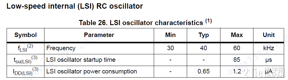

APM32E103XE数据手册中的范围如下:
竞品芯片数据手册中的范围如下:
说明APM32E103RET6LSI频率范围符合极海、竞品数据手册的指标。
