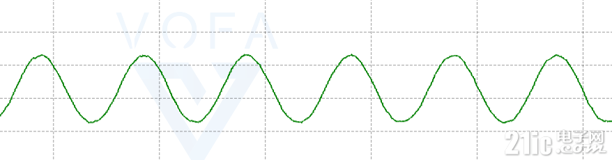

我使用的是GD32F470VG的MCU
我使用TIM1作为DAC和ADC的触发源,配置了DAC,ADC的DMA,
同时还有另一个TIM13作为系统时基
现在有一个问题 当我开启TIM13的时候 ADC采集回的波形会有抖动
当我关闭TIM13的时候 采集的波形很好
请问下这是什么原因导致的

这波形是DMA开着的时候读出的,还是DMA停止时读出?
TIM13干了啥?

DMA停止后通过串口打出来的
因为使用了freertos,所以用TIM13作为时基
只要打开中断就会有抖动,即使中断函数中啥也没操作
不开中断就不会有。

是不是优先级问题=被TIM13打断了
 楼主| Harley123 发表于 2025-3-21 09:59 | 显示全部楼层
我把TIM13的优先级设置为最低了

两个波形的周期看着不一样,确定是同样的条件?
采样率多少?信号频率多少?图中每格有多少个采样点?
“抖动”很有规律,看它周期是多少?是否和程序中某个周期吻合。
DMA是循环模式连续采集吗?确定程序读取数据不会遗漏?不会被新的数据覆盖?

当我改变TIM13的频率,每次抖动的间隔也会随之改变

我TIM1同时作为DAC和ADC的触发源 TIM1频率0.288M 波形4.5K 每个波采64个点
TIM13频率设置1毫秒进一次中断 每个抖动间隔差不多4个波形
TIM13设置2毫秒进一次中断  每个抖动间隔差不多8个波形
TIM13的频率越低  抖动频率越低
波形4.5K 打错了

0.288M的采样率,45K的信号,288/45=6.4,也就是一个信号周期采集6.4个点,不是64个点,你再算算?
抖动似乎与TIM13是同频的,你往这个方向查一下可能的原因。嗯,不对,不像是同频,TIM13频率越高,抖动出现的频率越低?
DMA循环模式,在读取数据时要注意起始位置不是从0开始,而是与CNT相关的,检查一下看是否有相应的处理。

波形4.5K
TIM13设置1ms 抖动4个波
这是2ms 抖动8个波
TIM13的频率越低  抖动频率越低
抖动随TIM变化

哦,看来抖动就是和TIM13同频,你看看TIM13中断后你做了啥?是不是在这时去读的波形?
有没有与TIM13中断相关的代码?比如延时?
有没有读ADC数据的代码?都放上来看看。

  1. void TIMER7_TRG_CMT_TIMER13_IRQHandler(void)
  3.     if (timer_interrupt_flag_get(HAL_TIM, TIMER_INT_FLAG_UP) == SET)
  4.     {
  5.         timer_interrupt_flag_clear(HAL_TIM, TIMER_INT_FLAG_UP);
  6.     }
  7. }
现在我TIM中断里是空跑的 但这也会有抖动
