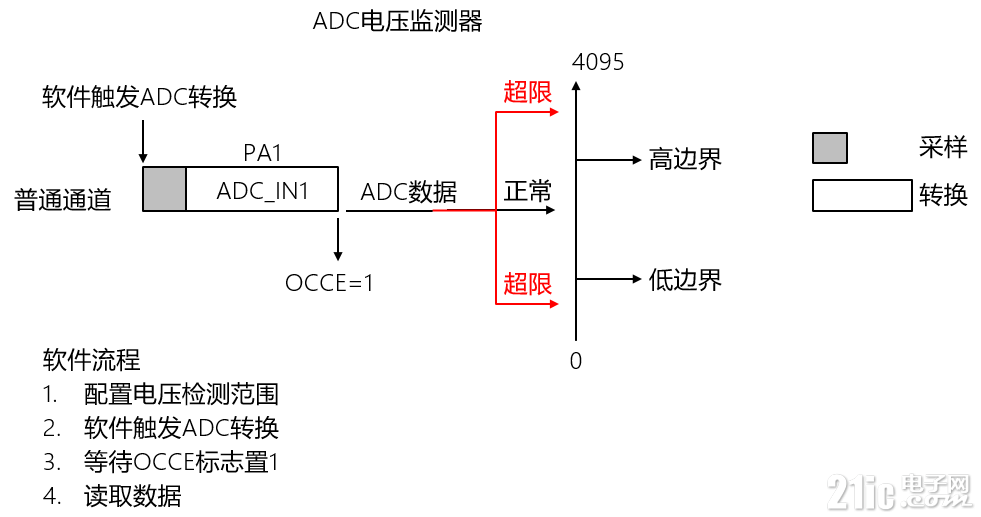

本文主要介绍如何基于AT32 WorkBench配置ADC的电压监测器,通过电压监测器,可以实时监测通道电压有没有超出设定的阈值范围,当AD值超过阈值电压时,VMOR标志会被硬件置1,如果使能了VMORIEN,同时会产生中断
本次例程使用电压监测器监测普通通道
转换时序
86e2dbe8fca0da6098f382f5c5e44a0f

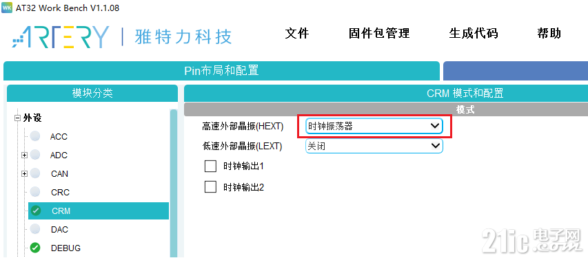

2.1 打开外设CRM配置HEXT为时钟振荡器,如下图
9c7a6614cdbcd11867679c92a5fd8023

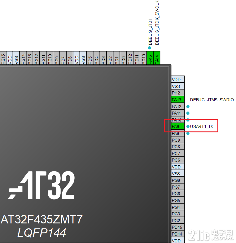

6.2 USART1引脚配置成PA9
59bb6c7c94541c9ec8d767864b9bd011

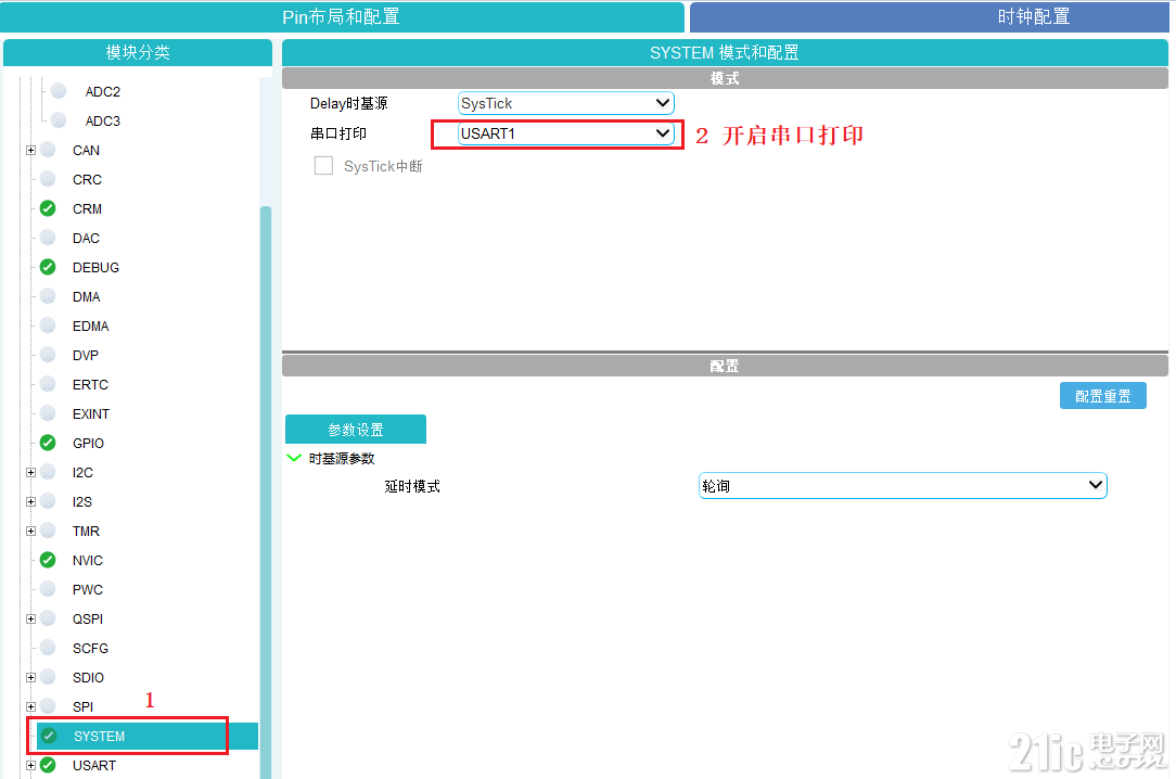

6.3 开启串口打印
5e28a71455d725d43bc3e314e16c4e46

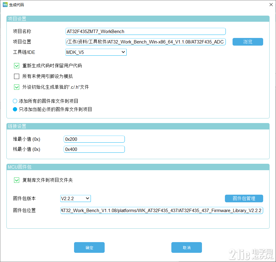

7点击“生成代码”生成MDK5代码工程
6cf5f7f7b2fb17a43e5ed68e2a529b89

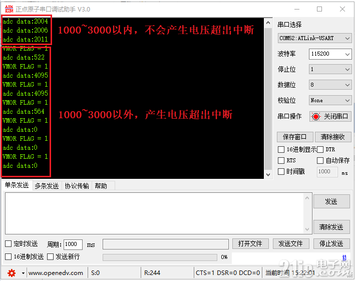

9在MDK5上编译,并下载代码到AT32F435 MCU 上
10复位运行AT32F435MCU,用串口助手观看打印信息,ADC数据每1秒钟转换一次,修改 PA1引脚电压为3.3V、1.6V、0V,即可看到在3.3V和0V下会产生电压监测中断,在1.6V不会产生电压监测中断
104cda222ab80ec942a326f27fbd01aa
