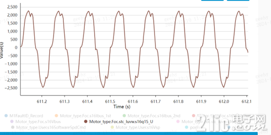

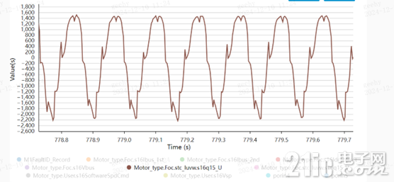

       运放在我们电子设计中用得较多,之前也发过一些帖子跟大家分享运放的一些应用注意事项及使用技巧。这些年我一直在用Geehy的芯片在做案子,有些朋友私信问到,你分享了这么多运放的内容,极海的APM32F035、APM32M3514内部也集成运放,极海的内部运放到底属于怎样的水平呢,今天我给大家来测评一下极海的内部运放到底属于怎样的水平。我找了几款运放做比对测试:TI、Geehy内部运放,安森美,microchip,找了几家比较有代表性的芯片厂家性能较好的运放做对比测试。 TI TLV9064IDR.png
     通过运放电流还原波形可以看出,Geehy的内部运放与TI的水平相当,Geehy与TI运放性能水平相当,安森美性能较好,microchip性能较差,从价格上:安森美最贵,TI,microchip,Geehy(内部运放,价格较低)。
jobszheng 发表于 2025-4-25 19:05 | 显示全部楼层
亲 图例在哪里啊?
