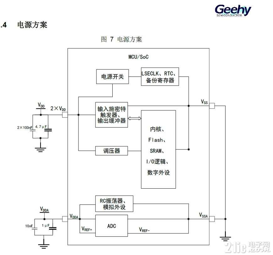

      最近发现身边有很多朋友也开始关注APM32M3514,今天在查阅APM32M3514的规格书,发现ADC有些我一直忽略的注意事项,也趁着这个机会给大家分享一下关于ADC的一些注意事项。
      通过芯片内部AVDD的电路原理结构可以看出,芯片内部RC振荡器与ADC模块都是使用AVDD供电,是不是代表着我们使用APM32M3514的ADC采样只能通过内部RC振荡器触发,如果使用外部晶振,那么我们的ADC是否也自动切换成外部晶振触发?若无论哪种情况ADC都只能使用内部振荡器触发,由于内部RC振荡器时钟误差较大,当我们需要使用外部晶振时,我们的ADC转换是否存在不同的芯片ADC采样周期误差大的问题呢?
