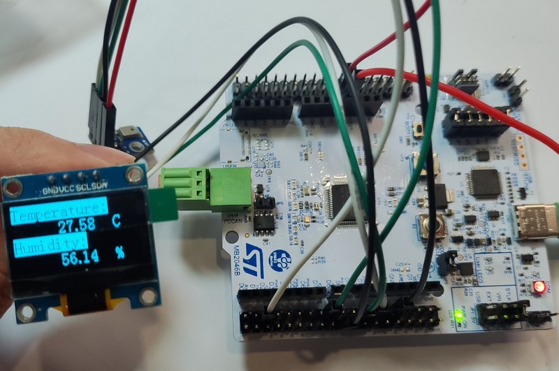

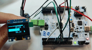

硬件连接
AHT10
AHT10 引脚 NUCLEO-C092RC 引脚
VCC 3.3V
GND GND
SDA PA10 (I2C1_SDA)
SCL PA9 (I2C1_SCL)
OLED
OLED 引脚 NUCLEO-C092RC 引脚
GND GND
VCC 3.3V
SCL PA10 (I2C2_SCL)
SDA PA9 (I2C2_SDA)

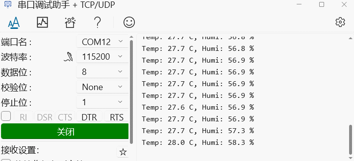

实物连接
工程代码
aht10.haht10.c 的代码详见帖子:【STM32C092RC 测评】AHT10 温湿度串口打印 .

编译程序,连接开发板并运行程序,可实现固件上传和程序自动执行。
效果演示
OLED 显示温湿度
同时串口打印温湿度数据
