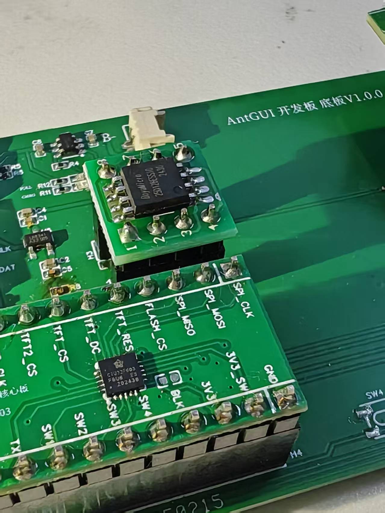

CIU32F003是一款入门级M0+ 32位MCU,主频48Mhz,只有1路SPI接口,最高速率24Mbps,没有DMA,sram 3k 字节,rom 24k 字节。如果要运行TFT彩屏应用,资源及其紧张,需要外挂spi nor flash存储图像数据。flash和TFT屏幕共用一路SPI接口,通过cs信号分时复用spi。
运行深度优化的GUI库,可以驱动分辨率240*240的TFT彩屏,播放全屏画中画动画,帧率可达20fps。

gui库是我们自己开发的,深度优化了。 欢迎来交流

没有DMA算是硬伤,对于一些应用不是很友好。

这个芯片足够便宜啊。带dma的贵不少。 而且现在成本为王,能做出来,成本越低越好。

才3kram啊。堆,栈,全局,都需要内存,还有显存,还要跑gui库,不用图海怎么搞。flash现在多便宜啊。再说还可以压缩图片。

占用内存小,占用rom也很少。2kram 16krom的m0也可以开发彩屏的项目

通常不会,一般选m0也不会跑过于复杂的算法。目前已知的应该就是无刷电机算法。
电子烟彩屏案子,一边播放动画一边控制恒定功率是没有问题的。
