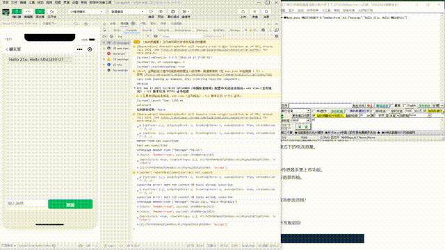

  1. 测试截图
录制_2025_06_13_13_21_55_70200_00_00-00_00_30.gif 可见已经实现链接并支持接收不定长的mqtt数据,下一步就是进行mqtt数据解析和实现指令判断等操作
