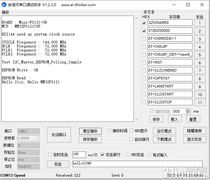

      i2c是我们在项目中应该非常多的通信协议,MM32F0121自带硬件I2C,而且开发板上还带一个24c02存储芯片,用的就是I2C协议,

下面就是写入Hello 21ic, Hello MM32F0121,
  1.     uint8_t ReadBuffer[]={0}, WriteBuffer[]="Hello 21ic, Hello MM32F0121";

下需就是在串口助手中查看
