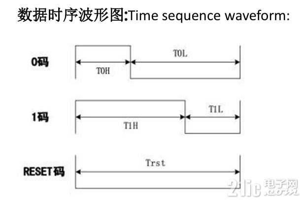

2.WS2812通信时序详解
典型时序参数:
  • 逻辑"1": 高电平约800ns,低电平约450ns
  • 逻辑"0": 高电平约400ns,低电平约850ns
  • 每个bit周期固定为1.25μs (±150n)

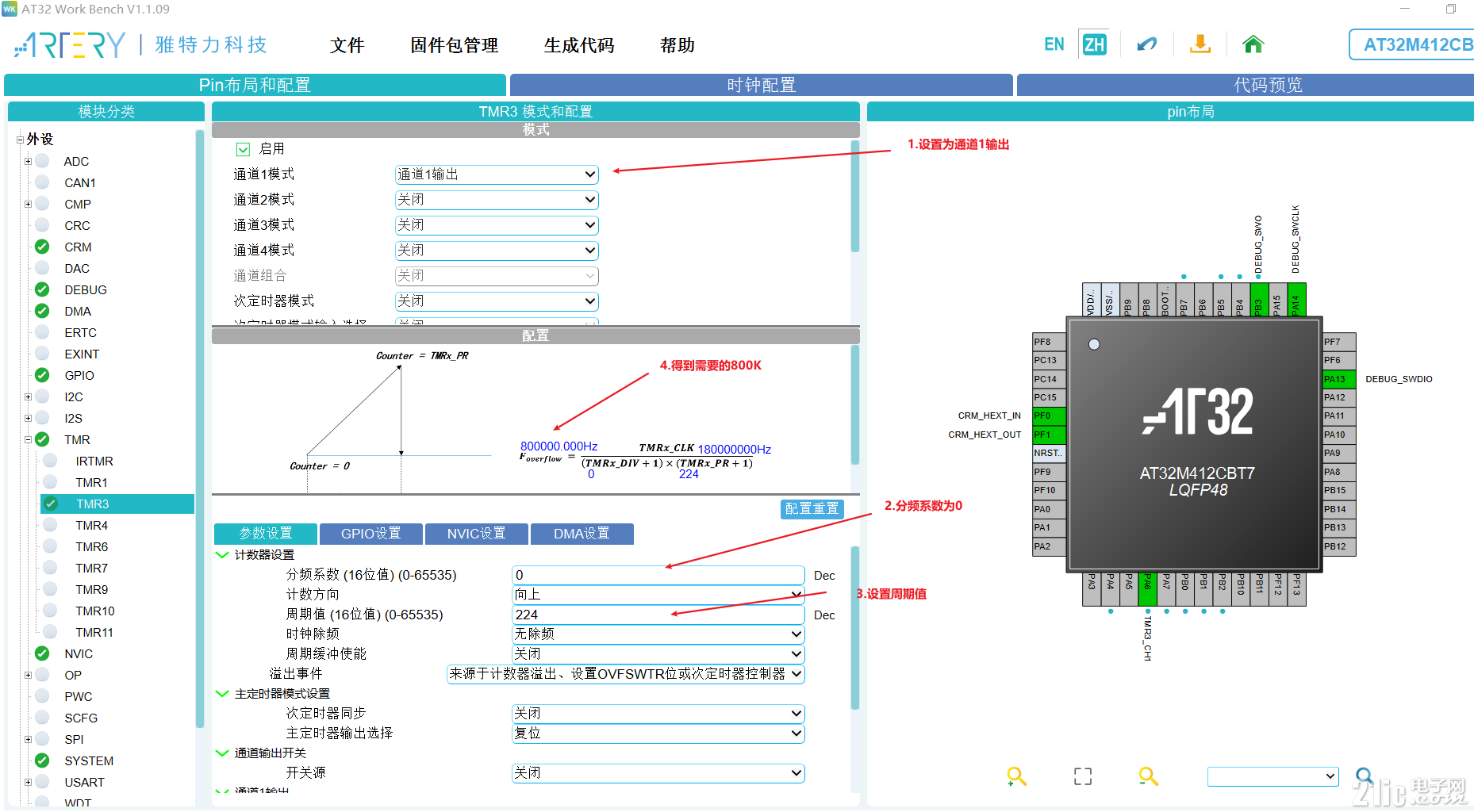

3.通信思路
定时器+PWM实现
  • 使用PWM占空比区分逻辑1和逻辑0
  • 设置PWM周期为1.25μs
  • 逻辑1:占空比64%(800ns高电平)
  • 逻辑0:占空比32%(400ns高电平)

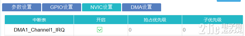

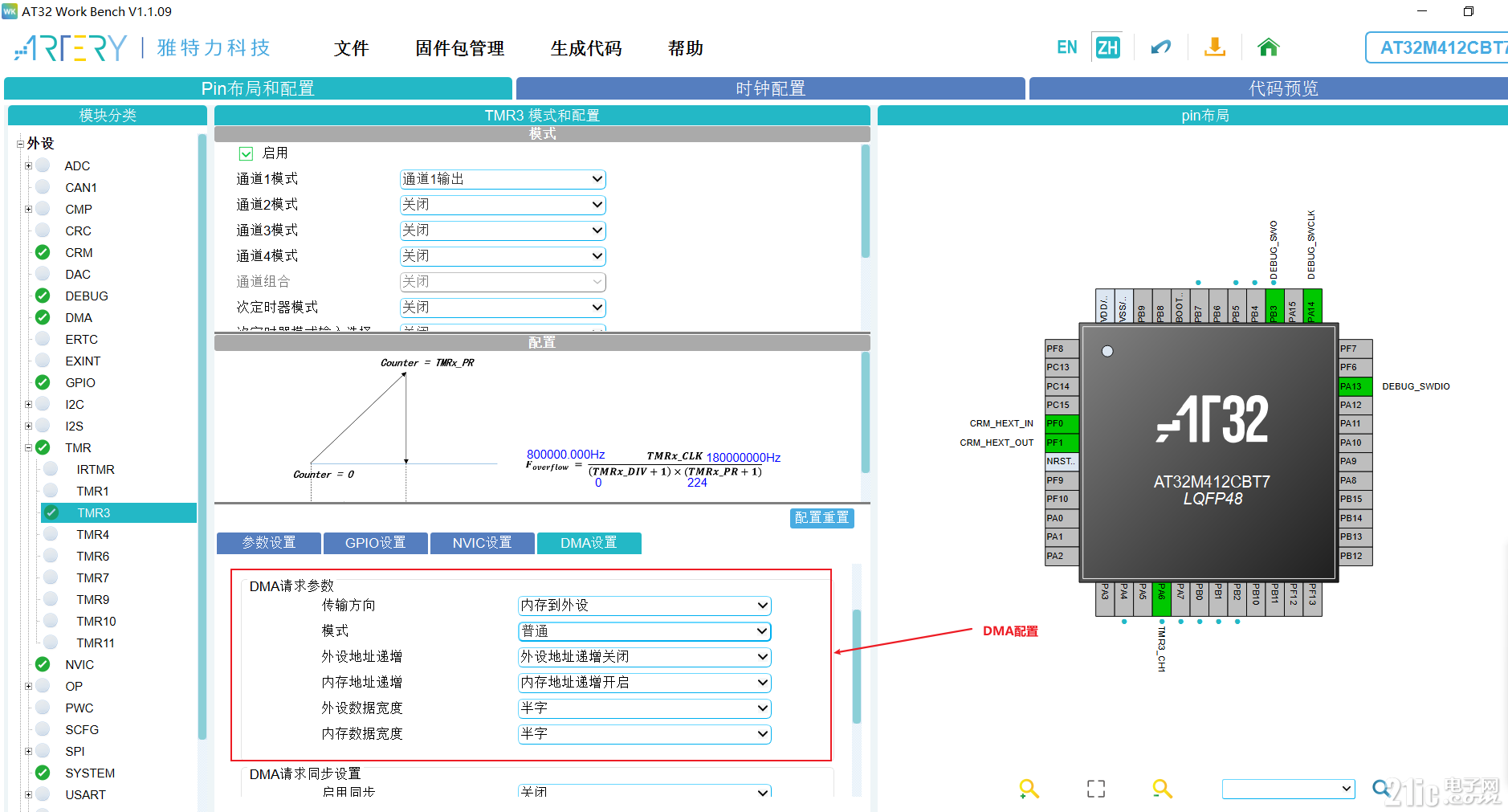

4.AT32_Work_Bench工程配置
  • 配置TIM3通道一,设置定时器周期
  • DMA设置
  • 开启DMA传输中断
5.生成工程

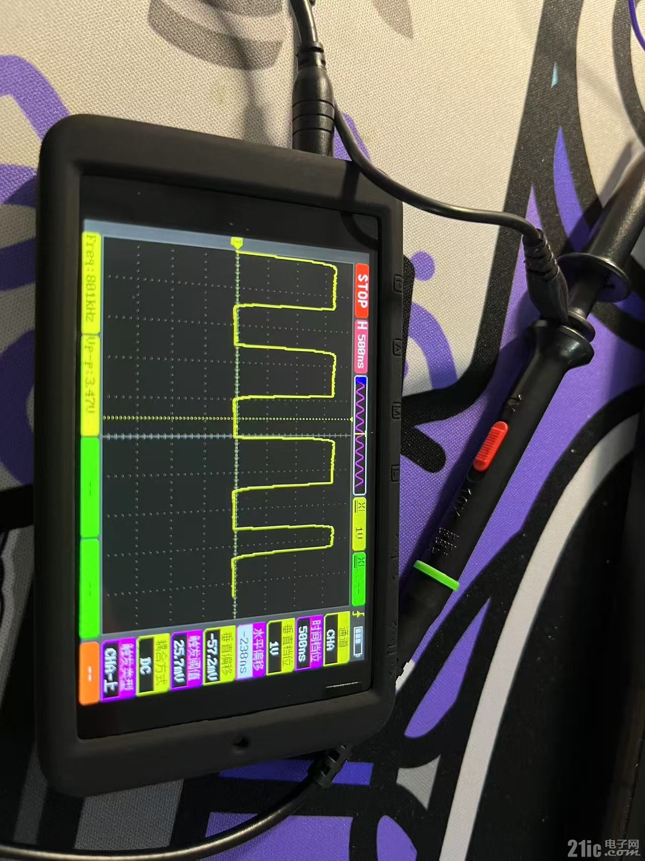

6.波形检查(符合时序要求)
