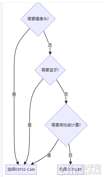

五.针对esp8285和esp32cam该如何选型
下面是一个简单的选择流程
六.总结建议
1.优先选择ESP32-CAM
当项目涉及:实时图像处理、高分辨率需求、多任务并发
2.优先选择ESP8285
当项目要求:极低成本(<¥20)、简单控制逻辑、超低功耗运行
3.混合架构方案
适合复杂系统:ESP8285作为边缘节点采集数据、ESP32-CAM作为视觉处理中心、通过MQTT协议进行
4.优先选用esp32cam作为摄像头数据获取的硬件
鉴于esp8285可选的摄像头模块并不能找到特别合适的摄像头模块,有也是非常低的分辨率,在图像识别,人工智能等领域可能并不能满足实际需求,而且esp8285需要进行针脚连接,依赖摄像头模块的图像编码能力,所以建议还是使用esp32cam来作为摄像头数据获取的硬件
