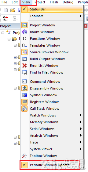

§ 如果需要在全速运行程序期间实时监控变量的数据变化,需要勾选“Periodic Window Update”, 如下图:

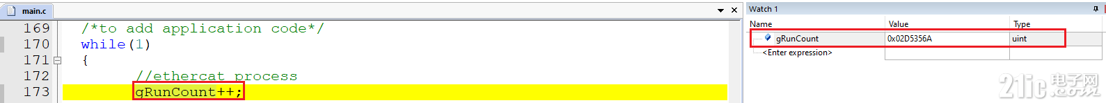

双击“<Enter expression>”即可将变量拷贝到窗口里,比如如果需要监控main程序是否正常运行,那就可以将自定义的全局变量gRunCount放入窗口里,如下图:
注意:需要暂停运行程序才能执行拷贝操作。

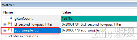

如果需要监控全局结构体变量,直接拷贝到窗口里,就可以看到所有成员变量的当前值,如下图:
制式模式对浮点数据类型的设置无效。

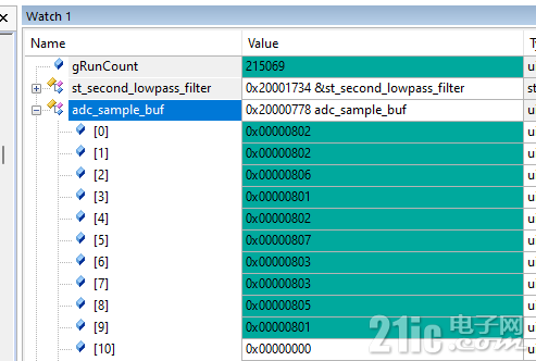

如果需要监控全局数组,直接将数组名拷贝到窗口里即可,如下图所示:

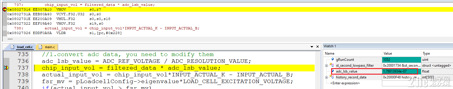

如果需要在程序运行期间监控局部变量的数据变化,则必须通过设置断点(Breakpoint)进行单步调试的方式执行,即不能在全速运行程序时实时查看局部变量的值变化情况。
如果将局部变量放入监控窗口里,在全速运行程序时,其值会报错,如下图:
13
13
当你在变量被使用的代码位置设置一个断点后再运行一次程序,程序运行到断点位置后,就可以看到变量的当前值:
14
14
因此,如果真的需要监控函数内部的局部变量的实时变化情况,可以将其临时更改为全局变量,待程序验证无误后再改回去即可。
