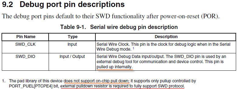

第一次用飞思卡尔单片机MKE02Z64VQH2设计系统
系统检测口几乎每个pins都有一个4.7K或10K的上拉电阻
用jlink烧不进程序也调试不了
后来把这些上拉电阻拆了程序能少的进去了能仿真了
请教下 是不是MKE02Z不能加外部上啦电阻?

FSL_TICS_Robin 发表于 2014-3-4 14:49 | 显示全部楼层
楼主你好,从L的快去参考指南KLQRUG.pdf及参考手册中均可查到SWD_CLK引脚内部有下拉电阻,SWD_DIO有内部上拉电阻。
再查看KE的参考手册MKE02Z64M20SF0RM.pdf第九章描述:SWD_CLK引脚不支持内部下拉,所以还是需要外部下拉 SWD CLK DIO pull.jpg

 楼主| nyxaa 发表于 2014-6-17 10:23 | 显示全部楼层
是NMI脚导致了 jlink烧不进程序也调试不了
FSL_TICS_Robin 发表于 2014-6-17 10:49 | 显示全部楼层
恩 很多网友遇到类似问题都是因为这个引脚导致进入不可屏蔽中断
