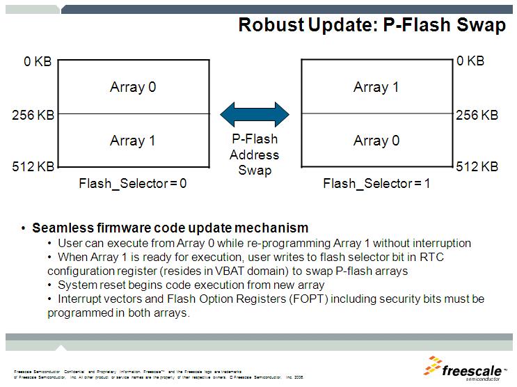

inetisflash一般有两种配置,一种是只有PFLash, 如上图,这种类型的flash能提供一种SWAP的功能,这种功能主要用在bootloader中,即bootloaderArray 0空间里,通过UART等通讯端口接收二进制文件并烧录到Array 1空间里,在完成后执行SWAP命令,就能在系统复位后直接运行应用程序,当需要更新代码时,可以让应用程序再执行一次SWAP,在系统复位后就直接运行bootloader了。要注意的是,每个Array里都要包括中断向量表等信息。

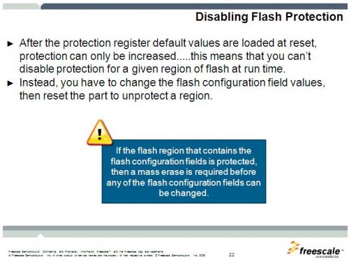

Kinetis还提供了三个寄存器对存储空间进行保护,分别对应PFLASH,DFLASH和EEPROM这三种类型的存储器。这里要注意的是DFLASH在使能EEPROM的情况下会被占用一部分空间,如果剩下空间的大小是2的N次方,那么就是对剩下空间8等分,由DPROT【7:0】进行保护,而对于非2的N次方的情况,像192KB和224KB,就是以32KB对剩下空间进行分区,这时候就不一定是8个分区,可能是6或者7个,那么只有DPROT【5:0】或DPROT【6:0】会起作用
这些保护信息会在复位的时候自动从Flash Configuration Field里加载到上述的三个寄存器里,所以客户需要预先定义好这几个数值,当然也可以动态修改这几个寄存器对相关分区进行临时的保护。
但是解除保护不能动态的进行,你只能通过flash编程来修改保护信息并将系统复位使之生效。当然如果你把存放保护信息的空间也保护起来的话,只能通过mass erase来取消保护了。

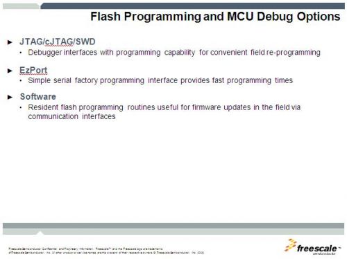

Kinetis提供了多种方式对Flash进行编程和DebugJTAG类的接口是最通用的接口,不仅能进行编程,还能调试程序,而EzPortbootloader等软件只能下砸应用代码,不能debug

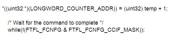

EPROMFlexNVMFlexRAM组合而成,要组合成EEPROM,首先要进行一次分区操作,这是为了告诉系统EEPROM要多大的空间(即FlexRAM的大小以及A区和B区的比例),以及多少FlexNVM用来对这个EEPROM进行备份。这里要注意的是FlexNVM分配的空间是平均地从两个block里划分的,而FlexRAM的分区比例却是可选的,1/81/41/2。这个例子里用的是1/2
分区后就可以直接去这块空间进行操作了,无需额外的设置。具体操作如下:
