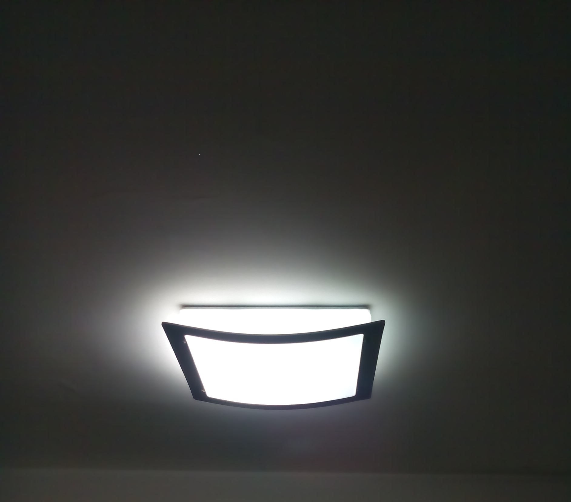

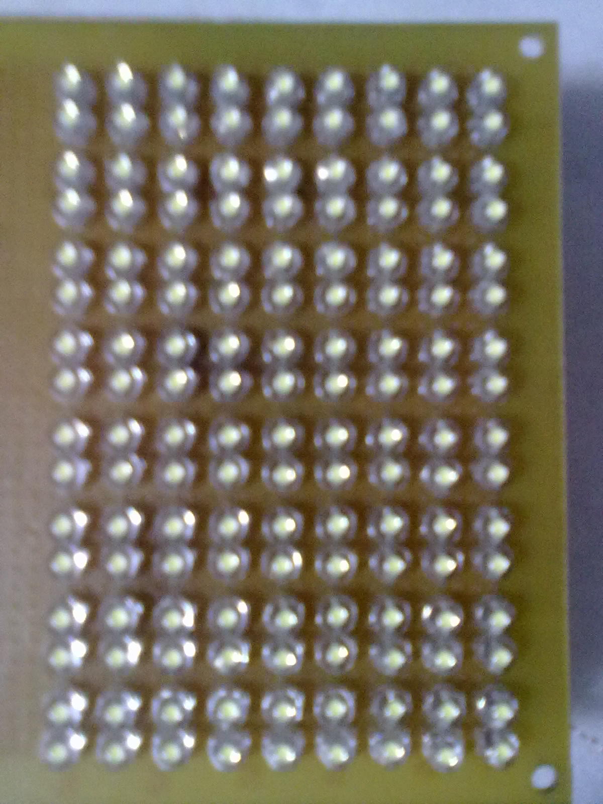

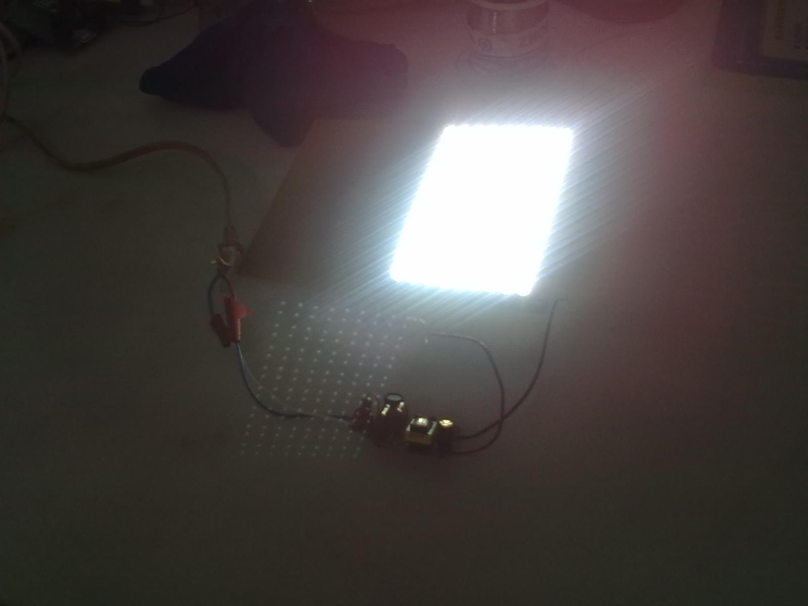

年前节能灯出了问题,正好手头有一个LED灯的驱动板,驱动板的输出功率为6W,电压和电流为54V,110mA,
于是打算自己做一个灯板,首先确定灯珠,F5高亮LED草帽灯珠;工作电流10-20mA;单灯珠发光强度7-9LM;
灯板采用万能板,自己手工焊接,灯珠连接方式采用8并18串;满足驱动电路的要求
点亮效果,还不错,按照单灯珠8LM计算,发光强度可达1150LM
看一下室内效果,灯一直在用,已经半年了,还不错
LED狂人 发表于 2014-7-19 08:55 | 显示全部楼层
不错不错,图片有点不清晰,估计把LED直插换成贴片的效果就更好了
