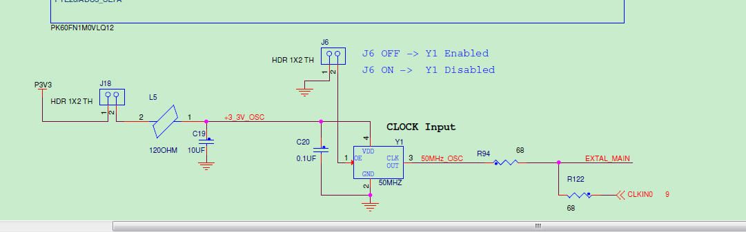

FSL_TICS_ZJJ 发表于 2014-7-28 10:43 | 显示全部楼层
楼主,你外围的50Mhz是接在System oscillator 0 还是1?
另外是reference clock还是晶振?
 楼主| fyzhuhui 发表于 2014-7-28 10:47 | 显示全部楼层
外接晶振,还有我想知道,D系列和F系列的串口,DMA,FTM,DA,AD
等配置有没有区别呢。

FSL_TICS_ZJJ 发表于 2014-7-28 11:03 | 显示全部楼层
等配置有没有区别呢。 ...
外接晶振是有限制的,最大就32M哦,所以你应该是reference clock,和我们的tower一样。
EXTAL引脚接50M的时钟。

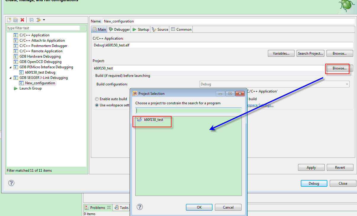

 楼主| fyzhuhui 发表于 2014-7-28 13:22 | 显示全部楼层
拖不动,
现在可以了,现在在配置下载器。这个页面,你看该怎么选呢?
FSL_TICS_ZJJ 发表于 2014-7-28 13:26 | 显示全部楼层
拖不动,
你要用什么下载器?
在 debug configurations中配置.
 楼主| fyzhuhui 发表于 2014-7-28 13:34 | 显示全部楼层
jlink的jtag

FSL_TICS_ZJJ 发表于 2014-7-28 13:50 | 显示全部楼层
jlink的jtag
1: run->debug configurations. 或者直接点击小爬虫后面的下拉选择。
2:选择JLINK DEBUGGING,右击选择new
3,配置main
选择project后面的browse选择到你的工程
4,选择接口为JTAG。
5,点击Apply, debug就可以了 。
