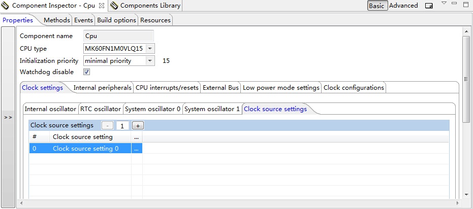

 楼主| fyzhuhui 发表于 2014-7-28 14:33 | 显示全部楼层
这个设置,大侠能不能做个教程呢。
FSL_TICS_ZJJ 发表于 2014-7-28 15:25 | 显示全部楼层
这个设置,大侠能不能做个教程呢。
其实KDS的PE 和prcessor expert是一样的,我们有一些相关的视频,你可以先看看:https://bbs.21ic.com/icview-621495-1-1.html
虽然现在界面修改了,但是选项其实还是一样。
你先看看,如果有不懂的,随时问我啊。

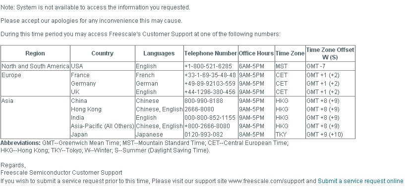

franki_18 发表于 2014-12-13 18:20 | 显示全部楼层
FSL_TICS_Robin 发表于 2014-12-11 10:35
你好KDS版本已经更新到V2.0.0建议你先更新一下IDE软件版本。
你好 !V2.0.0不能下载 ,看截图。能不能给我发一份 kds_quick_start.pdf ?
