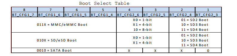

3、拨码SW6,如果为01000010(8至1),则SD3插入一张空白SD卡,uboot也可以起来,
    如果为01000001(8至1),则SD2插入一张空白SD卡,uboot也可以起来,
    是不是单板检测这2个卡槽是否插入SD卡,然后判断拨码来决定是否启动啊?
4、参考Boot Select Table,没有看到明确的mfgtool下载模式,
    之前看到Rita说下载模式,拨码为 00110000(8至1),这个拨码没有定义啊?
答:这里是bootmode决定重哪里启动的,01000001就是从SD2启动。请问你放卡前有写内容进去吗?
答:拨码为 00110000为下载模式的。
