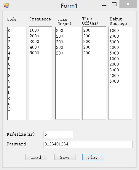

由于项目需要,设计了一款音频发生器。可以发出0~20khz 的音频。
TimeOn是对应的音调持续的时间,TimeOff是对应的音调结束后等待多少时间。
FadeTime是音调播放前插入5ms幅度线性提高的缓冲段,结束的时候也插入5ms幅度线性下降的缓冲段,
FadeTime=0时,就是音调会突然截断,会产生一点破音。
Save 按钮用于保存这些设置参数,下次打开的时候就可以直接读取。
Load 按钮用于读取保存了的参数。
下面是下载:
AudioMaker.rar (6.72 KB, 下载次数: 37)
-、-  我是做硬件的,这些软件都是为了调硬件而做的。
