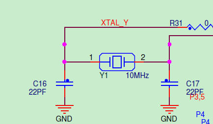

同样的程序设置为内部时钟可以运行,为什么设置为外部时钟就不能运行了,不能点全速运行按钮

楼主,你DEMO板上加了外部晶振没有?

有外部晶振,但没有电容。C41\C42

那晶振电路有问题,需要加电容,然后测试下,晶振是否起振。
 楼主| 93403671 发表于 2015-1-5 16:35 | 显示全部楼层
晶振没有起振
FSL_TICS_ZJJ 发表于 2015-1-7 10:02 | 显示全部楼层
晶振没有起振
按照上图,添加22pf电容。
