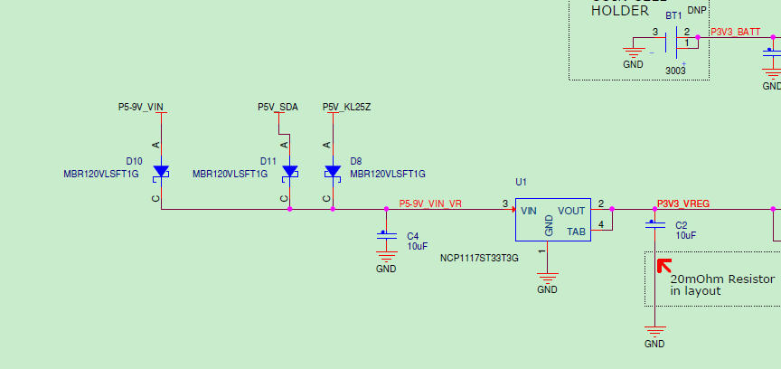

[Kinetis] FRDM-KL25Z的USB-OTG的5V要连接到调试端口的5V吗?
 楼主| bli19 发表于 2015-1-12 22:37 | 显示全部楼层 |阅读模式
RT,刚看到有个关于FRDM-KL25Z开发板读取U盘信息的教程,上面说这个开发板USB-OTG模式需要供电给另一端设备,所以需要调试端口的5V
连到USB端口的5V的pin才能工作。
无语了,当时设计这块板的人为啥不把这两条5V连一起啊,这下手工焊有点麻烦了。。
FSL_TICS_ZJJ 发表于 2015-1-13 17:43 | 显示全部楼层
主要是D11管子,你可以直接短接这个管子试试。

 楼主| bli19 发表于 2015-1-13 22:25 | 显示全部楼层
...ok
