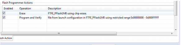

Ø 创建TargetTasks
o  在CW10.6的编辑环境中显示选项卡Target Tasks. 可以在菜单栏Window->ShowView->other中添加Target Tasks,然后选择在弹出的菜单中选择Debug->TargetTasks.
o  在TargetTasks视图中,选择“Import” file:///C:/Users/B50031/AppData/Local/Temp/msohtmlclip1/01/clip_image002.jpg,然后选择目标芯片的flash(.xml)文件。本例中选择MK64FN1M0.xml文件,这样在右侧的列表中能看到“MK64FN1M0”。
o  双击任务名,在“FlashProgrammer Actions”视图中,可以看到两个选项“Erase”和“Program and Verify”。
o  默认Erase功能时先擦除全部的Flash,因此需要取消“Erase”功能。添加“Program and Verify”选项。
o  双击“Programand Verify”选项,在弹出的对话框中,勾选“Erasesectors before program”选项。虽然不需要擦除所有的Flash,但需要编程的Flash还是要先擦除的。
o  另外勾选“Restrictto Addresses in this Range”选项,然后指定需要编程的Flash地址范围。在该范围外的数据/代码内容都将会被保留(不会被擦除或更改)。最后,点击“UpdateProgram Action”按钮来更新上述设置。

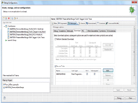

Ø 修改Debug配置
o  这里调试使用JLink工具为例,依次选择“Debugger”和“Download”选项卡。
o  默认情况下,执行标准下载“StandardDownload”,所有的Flash都将被擦除。这里取消“Standard Download”,勾选“ExecuteTasks”。
o  点击右旁的“Add”按钮添加第一大步中创建的K64F1M012任务。
o  最后点击“Debug”按钮,应用程序程序将按照上述设置加载到Flash中,未被指定编程的区域将被保留,而不会被擦除。其结果可在Memory视图中查看。
