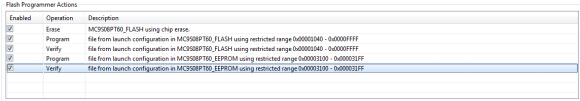

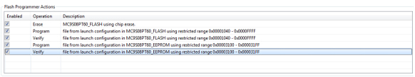

o 双击任务名,在“FlashProgrammer Actions”视图中,可以看到两个选项“Erase”和“Program”和“ Verify”。
o 默认Erase功能时先擦除全部的Flash,因此需要取消EEPROM的“Program”和“Verify”两项功能。如下所示。

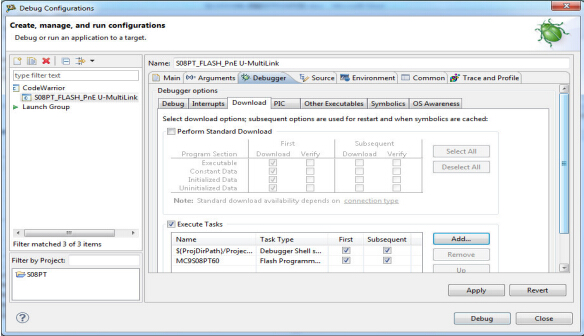

o 最后,点击“UpdateProgram Action”按钮来更新上述设置。 Ø 修改Debug配置 o 这里调试使用USBMultilink工具为例,依次选择“Debugger”和“Download”选项卡。 o 默认情况下,执行标准下载“StandardDownload”,所有的Flash都将被擦除。这里取消“Standard Download”,勾选“Execute Tasks”。 o 点击右旁的“Add”按钮添加第一大步中创建的MC9S08PT60任务。
o 最后点击“Debug”按钮,应用程序程序将按照上述设置加载到Flash中,EEPROM将被保留,而不会被擦除。其结果可在Memory视图中查看。 (by Hanson He---IMMFAE China)
