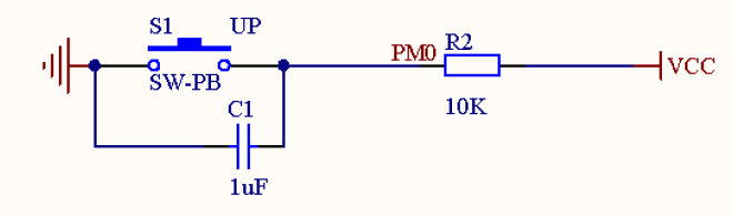

依然是分三步。先看原理图。当按键没有按下时,引脚上是高电平,当按下时C1上的电荷释放,相对较慢变为0,但是这个滤波的效果其实并不好,所以在中断处理函数中最好通过软件的方法再处理,来去抖动。LED灯D1和D2的引脚对应到K20上的PTB11和PTB18两个引脚,按键UP对应的是K20上的PTA5引脚。 20141114223118028.png
