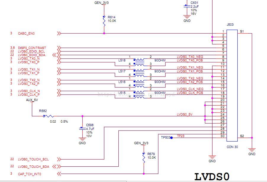

2.1    硬件连接
显示屏通过LVDS0接口与开发板连接,开发板提供的LVDS0接口如下:
如上图所示,LVDS0接口共有33Pin,包括:
1)  使能脚CABC_EN0,亮度调节DSP0_CONTRAST
2)  一组I2C Pin6~7
3)  三组数据线Pin8~Pin15,一组时钟线Pin17~18
4)  电源、地等

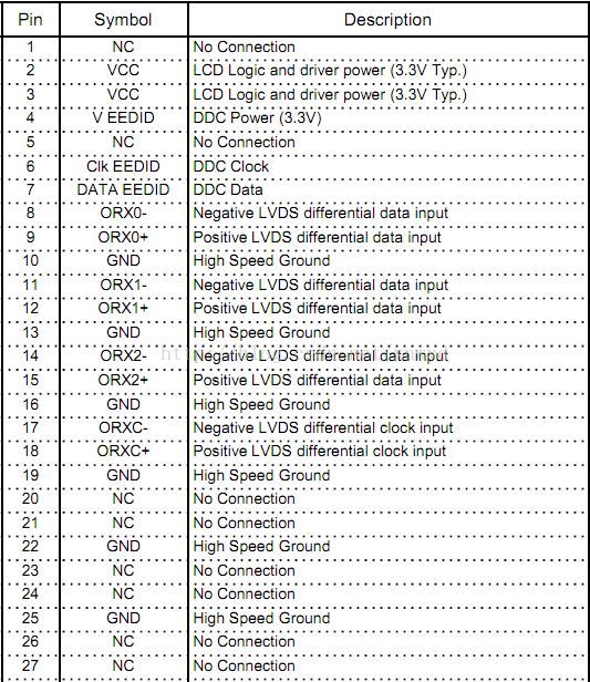

显示屏LP101WX1的硬件接口如下: 20130914095656312.jpg
如上图,显示屏提供的LVDS接口共有40Pin,包括3组数据线,1组时钟线,PWM脚和LED_EN脚等。它与开发板的连接方式如下:
1)  把LP101WX0的3组时钟线和1组时钟线对应连接到开发板的LVDS0接口上:
ORX0-    =>   LVDS0_TX0_N
ORX0+   =>   LVDS0_TX0_P
ORXC-   =>   LVDS0_CLK_N
ORXC+ =>   LVDS0_CLK_P
2) 连接电源、地
2     VCC              =>   3.3V
3     VCC      =>   3.3V
10   GND       =>   接地
13  GND       =>  接地
16  GND       =>  接地
19  GND       =>  接地
3) 连接背光
31    GND       =>   接地
35    PWM      =>   3V3(背光亮度脉冲输出,前期先接3V3,方便调试)
36    LED_EN =>   3V3(背光使能)
38    VLED     =>   5V

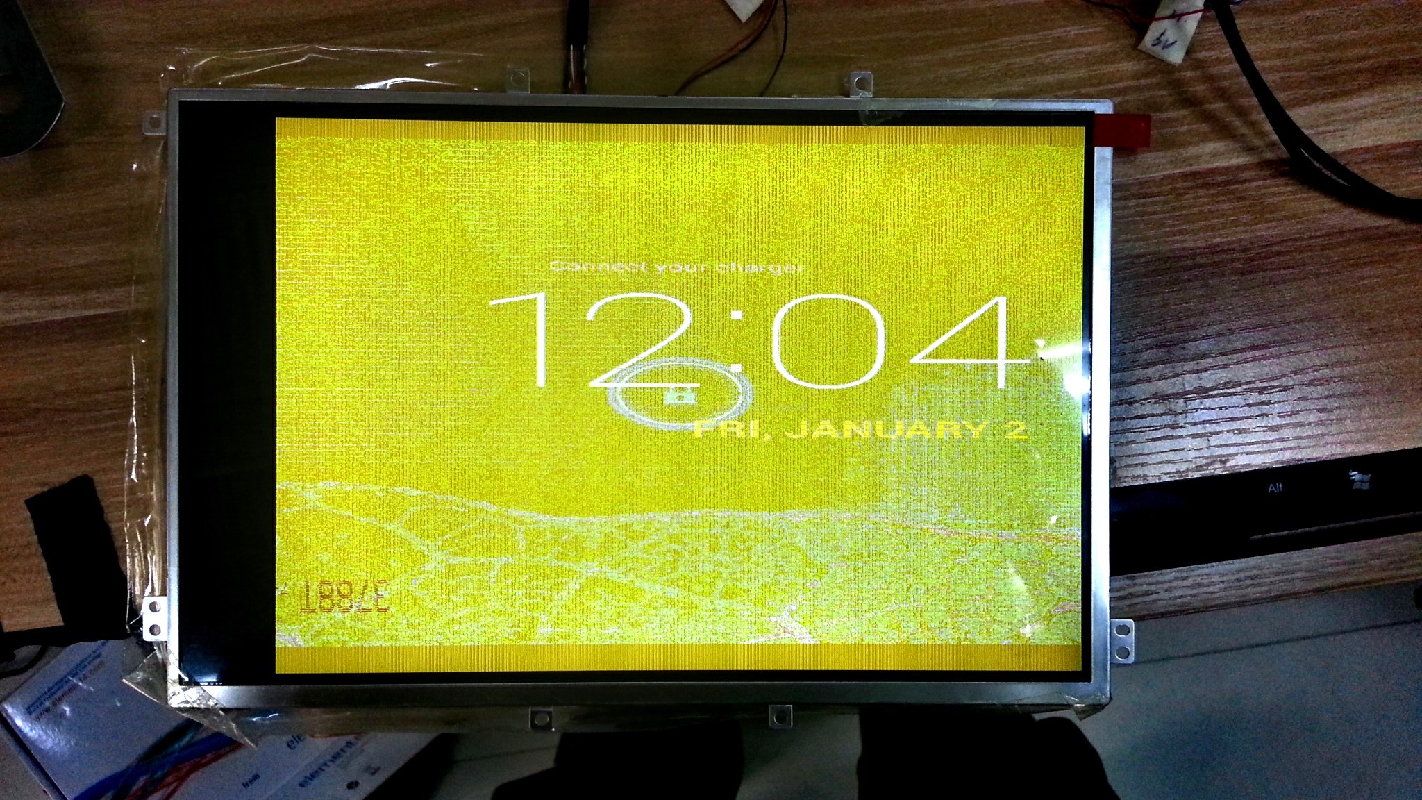

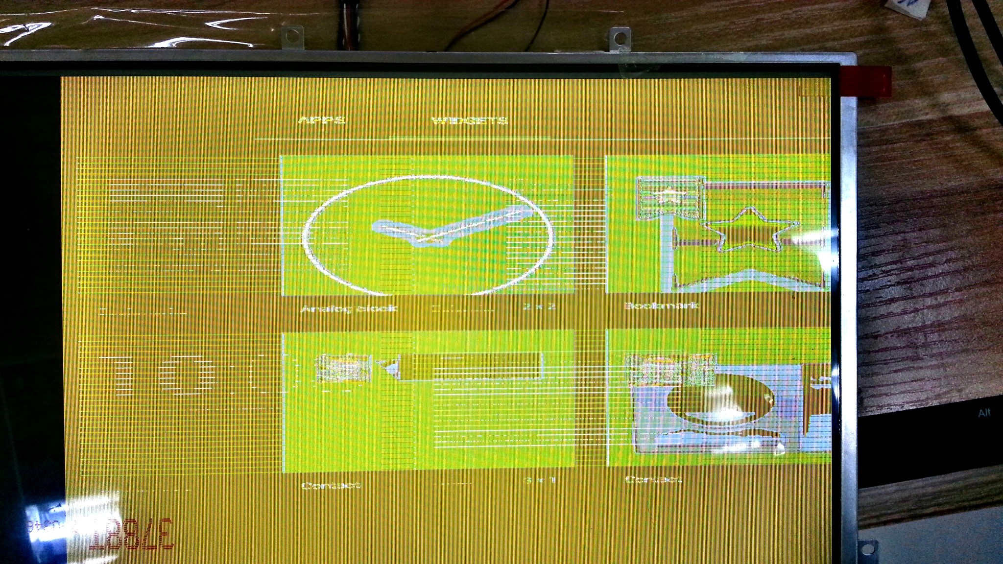

5、  系统启动后,屏幕可以点亮并输出图像,但图像效果不好,分辨率不对,显示效果如下: 20130914090830890.jpg 20130914090847843.jpg 20130914090907078.jpg
但系统输出hdmi显示是正常的。

1、  去掉u-boot启动参数bootargs中的ldb=sin0,默认显示是sin1,然后把屏幕的数据线接到LVDS1接口上,显示效果相同。
2、  修改u-boot启动参数:
video=mxcfb0:dev=ldb,LDB-XGA,if=RGB666,bpp=16video=mxcfb1:off video=mxcfb2
video=mxcfb0:dev=ldb, bpp=16 video=mxcfb1:off video=mxcfb2
显示效果仍是一样。
3、  修改u-boot-imx/board/freescale/mx6q_sabresd.c的lvds_xga变量,使之与kernel的ldb.c里面的fb_videomode相同:
[cpp] view plaincopy
    " XGA", 60,1280, 800, 14430,
    80, 48,
    15, 2,
    32, 47,
    0,
    FB_VMODE_NONINTERLACED,
    FB_MODE_IS_DETAILED,
编译,重新生成u-boot-6q.bin,启动系统后,显示效果仍是一样。
4、  改u-boot-imx/board/freescale/mx6q_sabresd.c的lvds_xga变量,使之name成员为LDB-XGA:
    " LDB-XGA",60, 1280, 800, 14430,
    80, 48,
    15, 2,
    32, 47,
    0,
5、因屏幕的色彩数是18位的,在bootargs中添加bpp=18,效果未有改进。

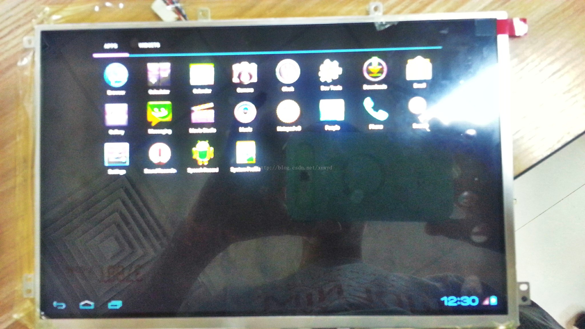

3.1    Android 4.0.4调试
因我之前在sabrelite iMX 6Quad开发板,android 4.0.4调试过相同的屏幕,显示效果是正常的,所以怀疑有可能是系统版本的原因,我按以下步骤在sabre-sd开发板,android 4.0.4上验证显示效果:
1、     从freescale官网下载imx-android-13.4.1.tar.gz,解压后按里面的文档Android_User_Guide.pdf下载android-4.0.4_r1.1源码,以及kernel(版本为3.0.35)和u-boot(版本为2009.08),并打上补丁imx-android-13.4.1
2、     修改drivers/video/mxc/ldb.c的fb_videomode类型的ldb_modedb变量,把LDB-XGA成员改为:
    "LDB-XGA", 60,1280, 800, 14430,
    80, 48,
    15, 2,
    32, 47,
    0,
3、     按lunch选项【sabresd_6dq-eng】编译系统,把镜像烧录到sabre-sd开发板上,连接屏幕到lvds1接口,设置u-boot参数为:
[html] view plaincopy
setenv bootargs console=ttymxc0,115200 androidboot.console=ttymxc0vmalloc=400M init=/init video=mxcfb0:dev=ldb,LDB-XGA,if=RGB666,bpp=16video=mxcfb1:off video=mxcfb2:off fbmem=10M fb0base=0x27b00000
然后启动系统。
4、     启动系统后,屏幕显示效果比android 4.2的较好,屏幕分辨率也是对的,显示效果如下: 20130914090929312.jpg

3.2    解决方法
经过艰苦的调试,终于发现在bootargs中添加bpp=32即可解决问题,完整的bootargs如下:
[plain] view plaincopy
console=ttymxc0,115200 init=/init video=mxcfb0:dev=ldb,bpp=32 ldb=sin0 video=mxcfb1:off video=mxcfb2:off fbmem=64M vmalloc=400M androiconsole=ttymxc0,115200 init=/init video=mxcfb0:dev=ldb,bpp=32 ldb=sin0 video=mxcfb1:off video=mxcfb2:off fbmem=64M vmalloc=400M androidboot.console=ttymxc0 androidboot.hardware=freescale fb0base=0x27b00000dboot.console=ttymxc0 androidboot.hardware=freescale fb0base=0x27b00000
启动系统后,分辨率、色彩都显示正常。
但仍有疑问,bpp表示像素位数,我的屏幕的bpp是18,用的是3组数据线,为什么是32位呢?
