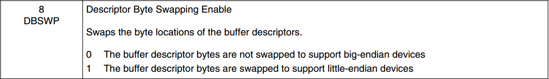

1.        K60的ENET模块既支持小端模式(little endian),也支持大端模式(big endian),它可以通过寄存器ENET_ECR中的DBSWP位来进行设置;

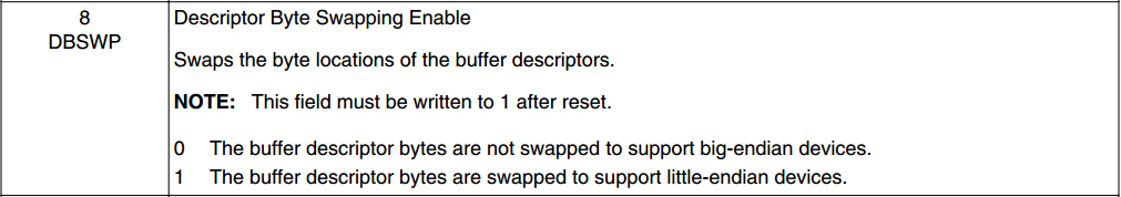

        而K64的只能支持小端模式,虽然它的寄存器ENET_ECR中也有DBSWP位,但是这一位必须设置为“1”,手册上原文如下:
        另外,在K64的ENET模块介绍中,也多次这样提示只支持小端模式。
问题小结:FSL的官方驱动程序设置的是小端模式,所以在K60和K64上都能正常运行;而embOS的驱动程序设置的是大端模式(大概是为了跟K60的早期版本兼容吧,因为早期版本没有DBSWP位,只能支持大端模式),所以在K64上就不能工作了。

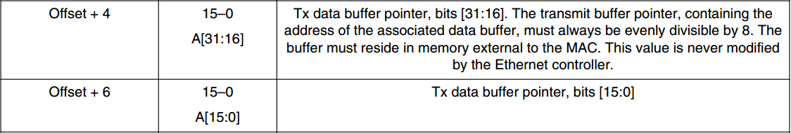

2.         K60的发送数据缓冲区的起始地址虽然在手册上写的是必须按8字节对齐(原文如下),但是实际调试时发现不对齐也能工作;而K64的却是“说到做到”了,不对齐就不干活了。(从以下两者描述中,也能看到大小端模式的不同)
         K60发送缓冲区的起始地址描述
        K64发送缓冲区的起始地址描述
问题小结:embOS的驱动程序(准确地说应该是IP协议栈,因为发送数据缓冲区的指针是从上层传递给ENET驱动程序的)在设计的时候可能忽略了这个要求,所以它虽然在K60上能正常工作,但是一到“较真”的K64上就不行了。
