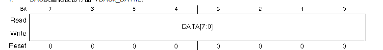

相关寄存器
1.        DAC数据低位寄存器(DACx_DATnL)
 楼主| niuyaliang 发表于 2015-2-28 16:24 | 显示全部楼层
在没有启用数据缓冲区的情况下,DATA[11:0]控制输出的电压,该寄存器存放的是DATA[7:0]位,此时Vout= Vin *(1 + DACDAT0[11:0])/4096。
